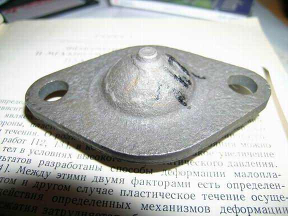

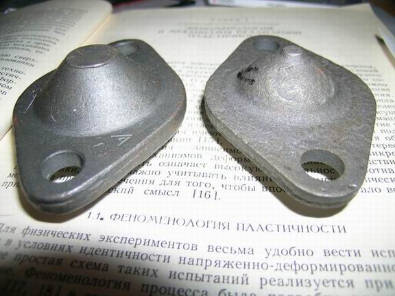

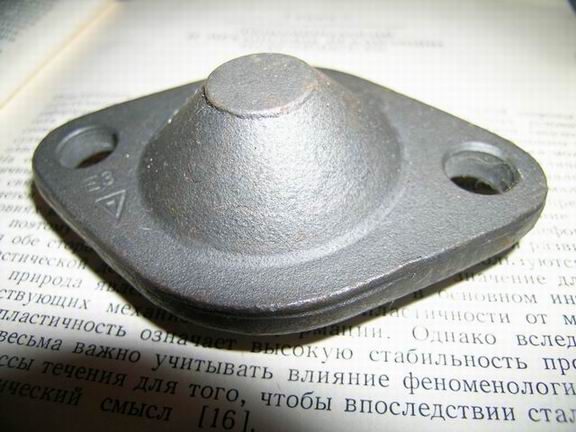

Как обещал - узнал. Положительных результатов на ВАЗе при испытаниях трековских шаровых опор не было (про взятки вот только не надо говорить, деталь ответственная, ни за какие взятки ерундовую опору ВАЗ, а тем более ЖМ-ВАЗ, брать не будут, так же как и "опускать" поставщика с действительно хорошим шарниром). Пытались трековцы двигать и опору со сварными полукорпусами (прошлый век, на ВАЗе от такой конструкции в скором времени отойдут) и т.н. усиленную "трек-чемпион". Ни то, ни другое испытаний не прошло. К сведению, помимо основного поставщика только опоры Терсы получили в недавнем времени положительное заключение от вазовцев. И больше никто... И пусть людям не свистят в рекламах да тут в форуме, что "одобрено", "рекомендовано", и т.д.
Вот, кстати, корпус хваленой опоры трек-чемпион (правда, 2108, но не суть важно) в сравнении с практически полным аналогом- немецким "Лемфердером" (лемфердер слева) http://www.chevy-niva.ru/album_pic.php?pic_id=1359
Вот гладенький лемфердер http://www.chevy-niva.ru/album_pic.php?pic_id=1361
А вот корпус трек-чемпиона с явно видимым ковочным браком (слева гляньте на щербину) http://www.chevy-niva.ru/album_pic.php?pic_id=1360

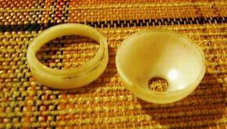

Вкладыш (вернее, полувкладыши) трек-чемпионовские выполнены внутри и снаружи абсолютно гладкими http://www.chevy-niva.ru/album_pic.php?pic_id=1356, неминуемы проблемы со смазкой в таком случа, зато экономия средств на оснастке для термопласт-автоматов и для дорогой рекламы в "За рулем" А в сборе полувкладышей с пальцем вот что получается http://www.chevy-niva.ru/album_pic.php?pic_id=1363 Конструкция убогая и неправильная.

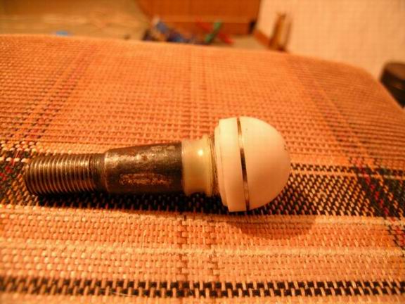

Да и пальцы вот они http://www.chevy-niva.ru/album_pic.php?pic_id=1357 - даже визуально видно качество обработки конуса на чемпионе (на заднем плане, передний - тот же лемфердер)
