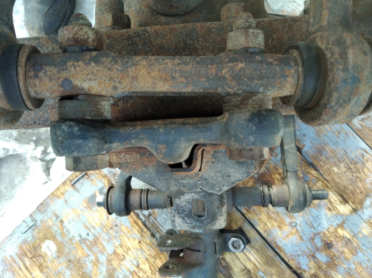

Спрошу заодно здесь про верхние рычаги балки: Их оси должны быть параллельны осям нижних (или хотя бы проcто оси машины)? У меня на одной стороне заметно нет:
Rael, слева видно добавлена разрезная регулировочная шайба. При регулировке развала так и делают, чтобы полностью рычаг не снимать. Если шины не точит неравномерно, то значит так и надо. Не переживай.

Правый - по картинке сайлент продавился. Шайбой регулировали продольный угол и развал.
Совсем по правильному - менять шарниры :smile_hi:
Не должны совсем. Перекосом оси верхнего рычага по мануалу регулируется продольный угол оси поворота колёс (кастер). Сколько-нибудь заметного влияния на устойчивость и управляемость горизонтальный перекос осей нижних и верхних рычагов не оказывает.
Особенно если учесть, насколько криво реализована стабилизация заднего моста в боковом направлении — тяга Панара при ходе подвески дёргает мост влево–вправо на несколько мм, а то и сантиметров.
