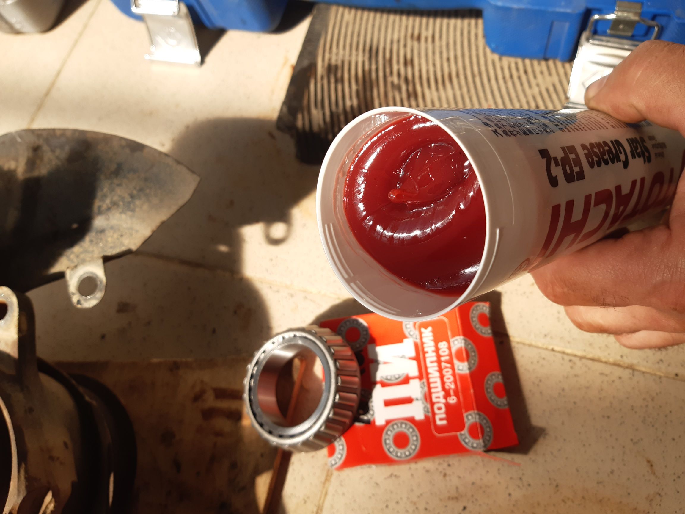

Правый второй раз меняю, левый ещё родной. Смазки насувал от души, вроде водостойкая.
20220527_152554_compress39.jpg [ 312.87 КБ | Просмотров: 362 ]
20220527_152631_compress97.jpg [ 205.1 КБ | Просмотров: 365 ]
20220527_152452_compress92.jpg [ 312.19 КБ | Просмотров: 365 ]
LE+18

Выбора не было, взял что есть.
