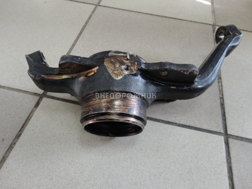

Привет всем, вопрос такой, имеются кулаки от мвн простые без абс, реально ли самому сделать на них места для крепления датчиков абс, для установки этих кулаков на машину с абс?

@GiZmO , нет. Там заготовка другая, с приливом под датчик.
Печально
И у Володи что-то проблема с кулаками под абс
в теории реально, если руки из плечей. там не прилив, а по сути - фрезерованная площадка с отверстием М6 для крепления кронштейна, сам датчик крепится уже к кронштейну. все что нужно - обеспечить положение датчика относительно зубчатого венца на ШРУС-е
