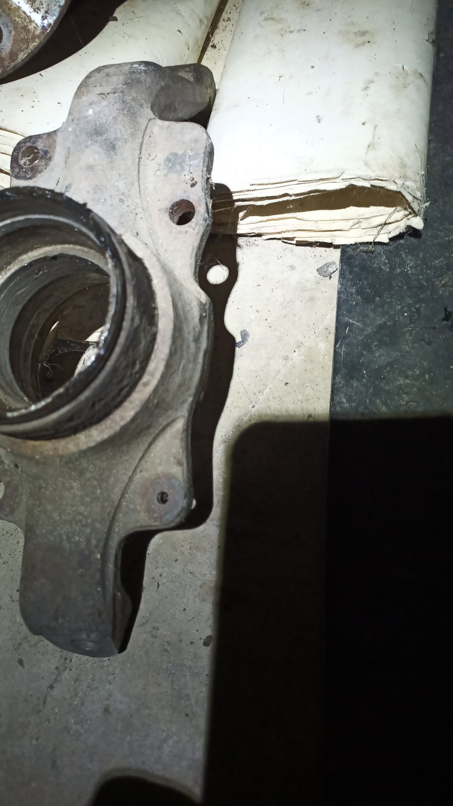

@Captain , вот вам фото кулака с моей шнивы 2010 года без АЬС... чудесно просматривается обозначенный Вами "прилив", который на кулаке с АБС просто фрезеруется и сверлится отверстие (М6 или М8, неважно) под крепление кронштейна датчика АБС (если не ошибаюсь - люминиевого), сам датчик к кронштейну уж точно болтиком М6 крепится....
ага, станет автоваз вам под кронштейн еще и прилив на кулаке отливать )))) ЩАЗ!

@winter4x4 , на фото твоего кулака нет этого прилива.

ну на нет и суда нет... второй раз не пойду в гараж с другого ракурса фоткать... если не забуду - завтра попробую сфоткать те кулаки, что ща у меня стоят, они с фрезеровкой и отверстием под кронштейн датчика.

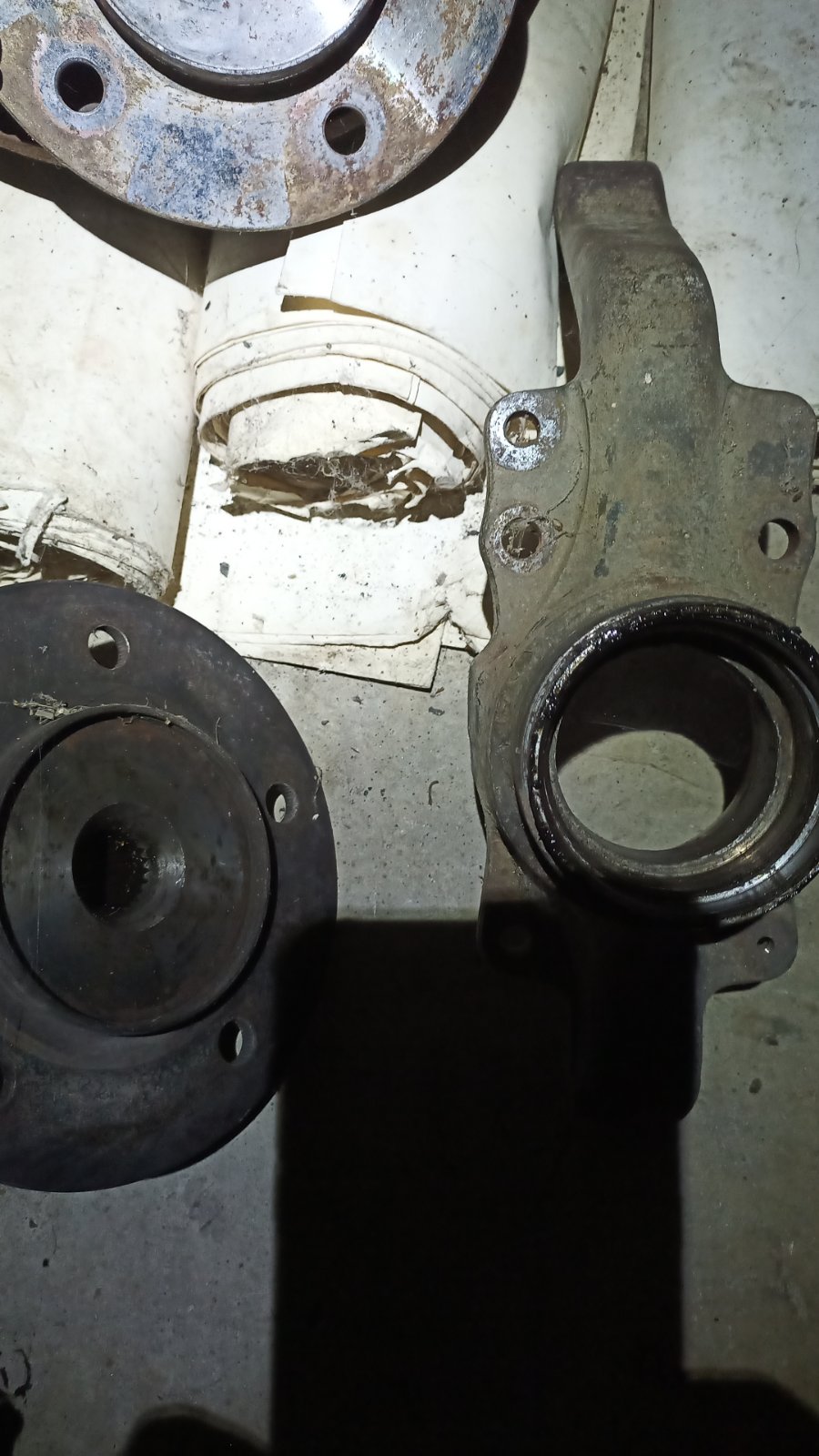

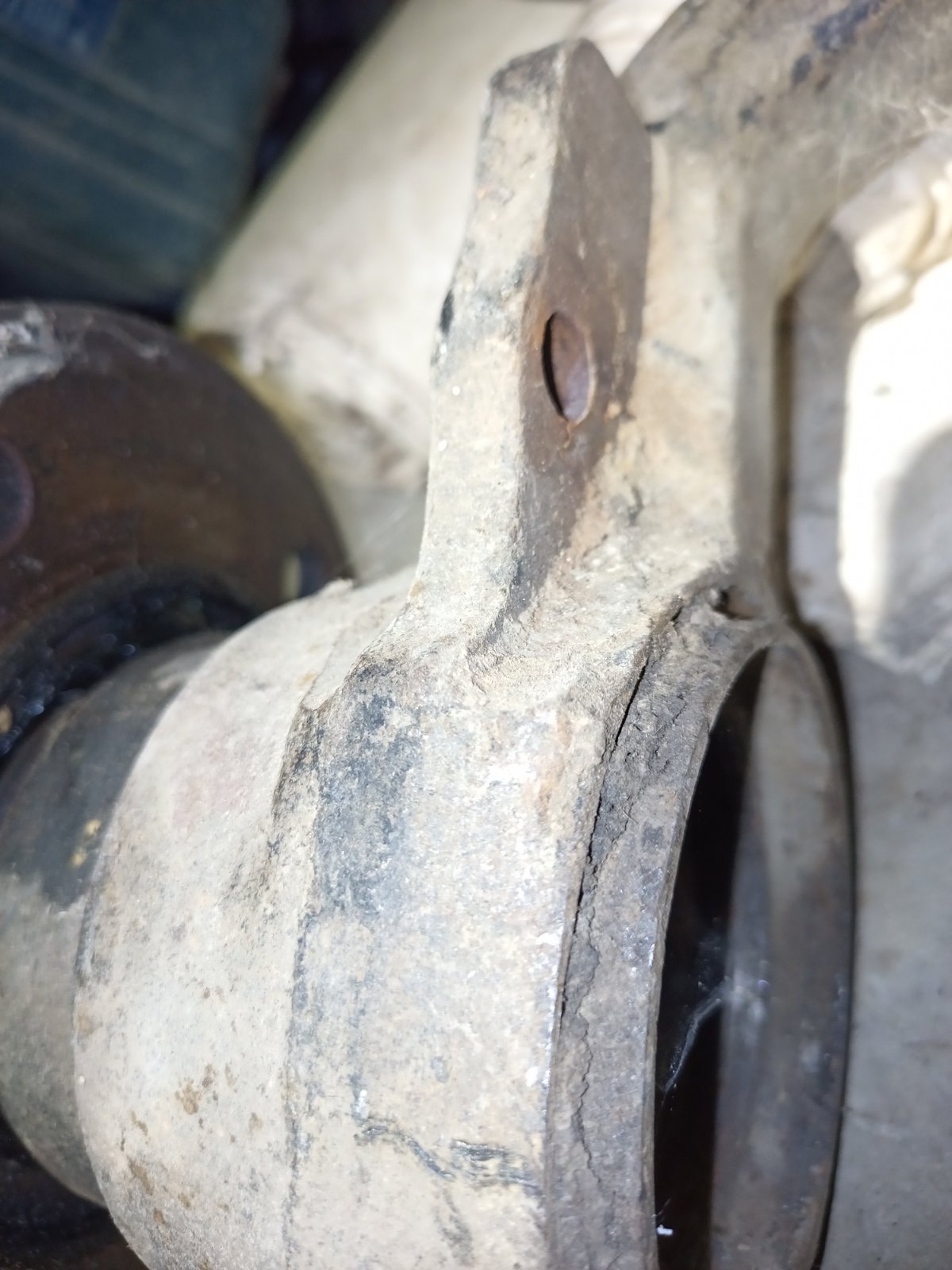

со стороны установки датчика и со стороны установки тормозной скобы.... четко видны выступы... на приведенных вами фото эти выступы какие-то неестественно гипертрофированны, в реалии кулак под абс просто имеет с одной стороны фрезерованную плоскость. Ну, по крайней мере мне так казалось (ставил комплекты с двухрядниками, кулаки шли под АБС). завтра постараюсь не забыть сфоткать, как на самом деле на своей машине.

другой ракуср с просторов интернета, поделие вроде как ВАПовское
Вы так хорошо думаете про автоваз, что считаете, что для внедрения АБС в шевика-ниву они заморочились отливать другую заготовку для кулака? да они до сих пор не заморочились на шниву двухрядник в ТОЙ же заготовке точить... а Вы тут про отливы какие-то...
и да, если ВЫ повнимательней присмотритесь к левому и правому кулаку - то можете заметить, что заготовка абсолютно идентична для левого и правого, отличаются они только сверлениями под скобу суппорта и под болтик тормозного щитка
