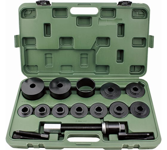

@Captain , страсти какие рассказываешь.. :smile_tmi: Безо всяких проблем и каких-либо повреждений менял двухрядники на своем авто с помощью такого набора:

У него не узел н/о, а комплект ВАП, там только ступица переделанная под тормозные диски н/о, подш такой же типа BTH-1024
