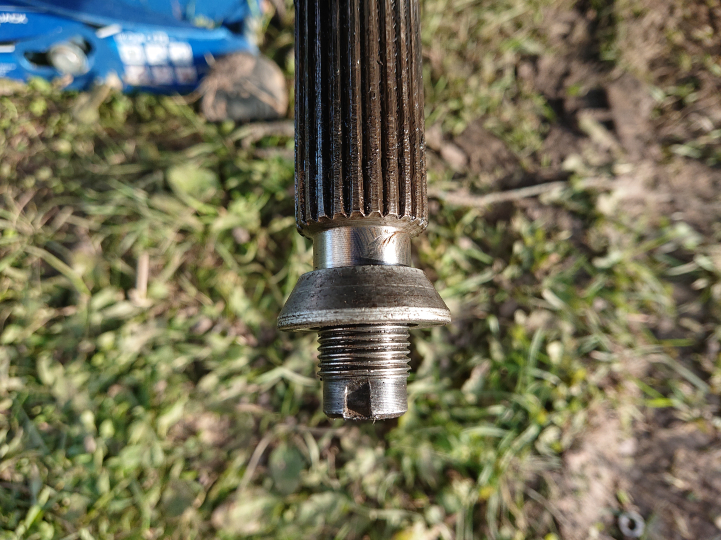

Народ, конусная шайба садится только до этого момента. Это норма или косяк?
P. S. Нашёл что это косяк шайб, пойду шлифовать отверстие в шайбе
