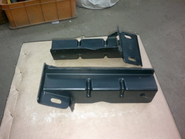

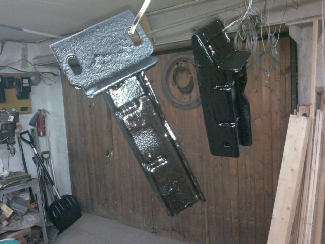

И я себе поставил, заказывал а АТВ моторс, пришли через 4 дня
т.к. на них были сколы грунта, решил подкрасить что бы долго не ржавели, обезжирил и покрасил тем что оказалось под рукой (сохли сутки)

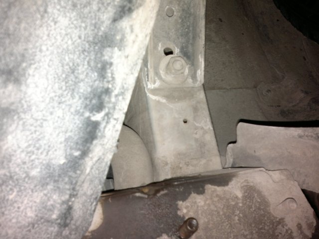

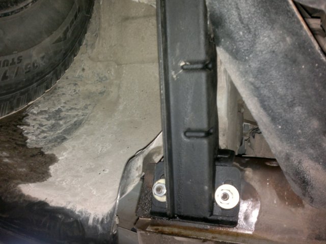

Места куда ставяться данные железки (фото из под шнивки )

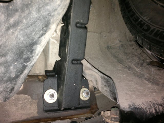

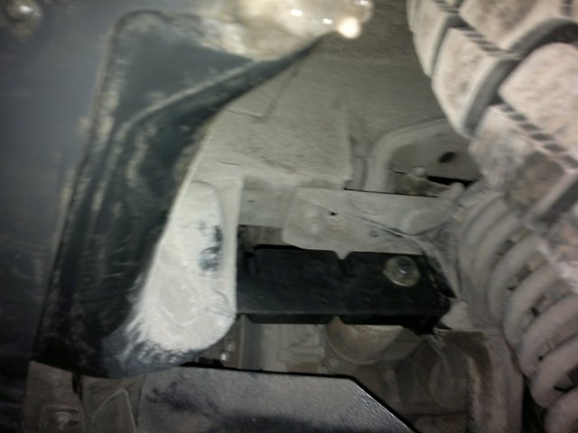

Фото установленных распорок
ЗЫ ЖЕлезки сделаны очень качественно из толстого металла и ставятся в распор. ИМХО такие нужные мелочи должны ставиться на все шнивы ещё на заводе.

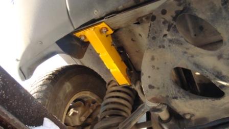

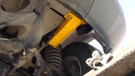

Получил.Цена конечно не гуманная(1000рб+доставка).
Крепёж в комплекте.Распорки ярко жёлтого,пацанского цвета.Надеюсь их не видно,а то друзъя засмеют :smile_bigsmile:
Сейчас 28е.Поставил.На всё/про всё ушло минут 20.Крепёж идёт в комплекте.Помазал мазутой резьбы и закрутил.Ничего снимать ненадо.Нужны:тюбик с мазутой и головка на 17.

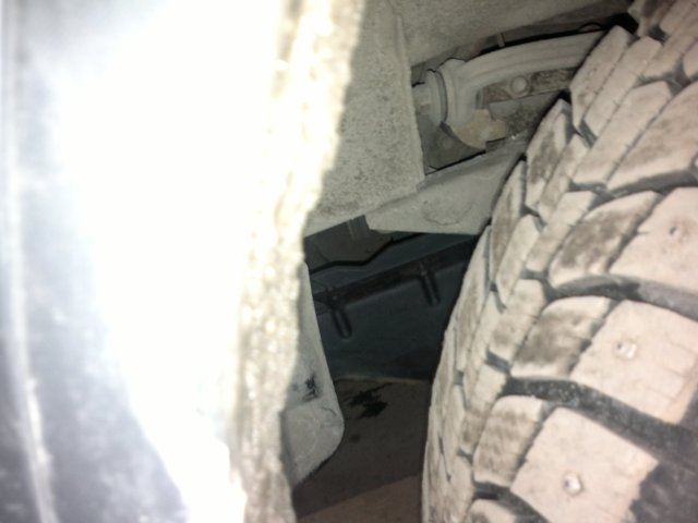

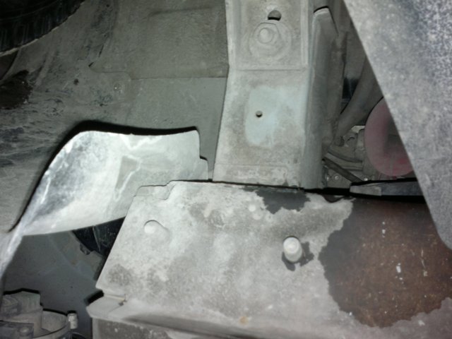

А эти железячки можно установить на ДОрестайлинговые шнивки :?:
Машин 2008 года, проушины в передней подвеске есть - а вот куда они крепятся под бампером :?:

Тоже интерисует этот вопрос, машина 2007 года.
