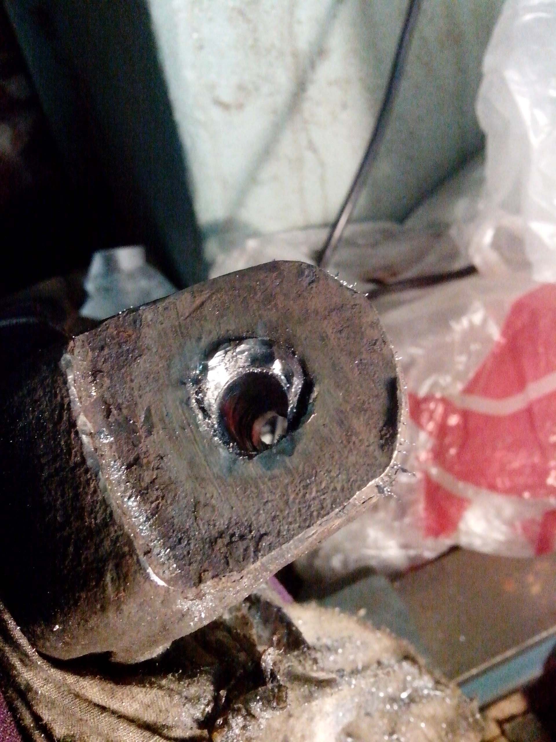

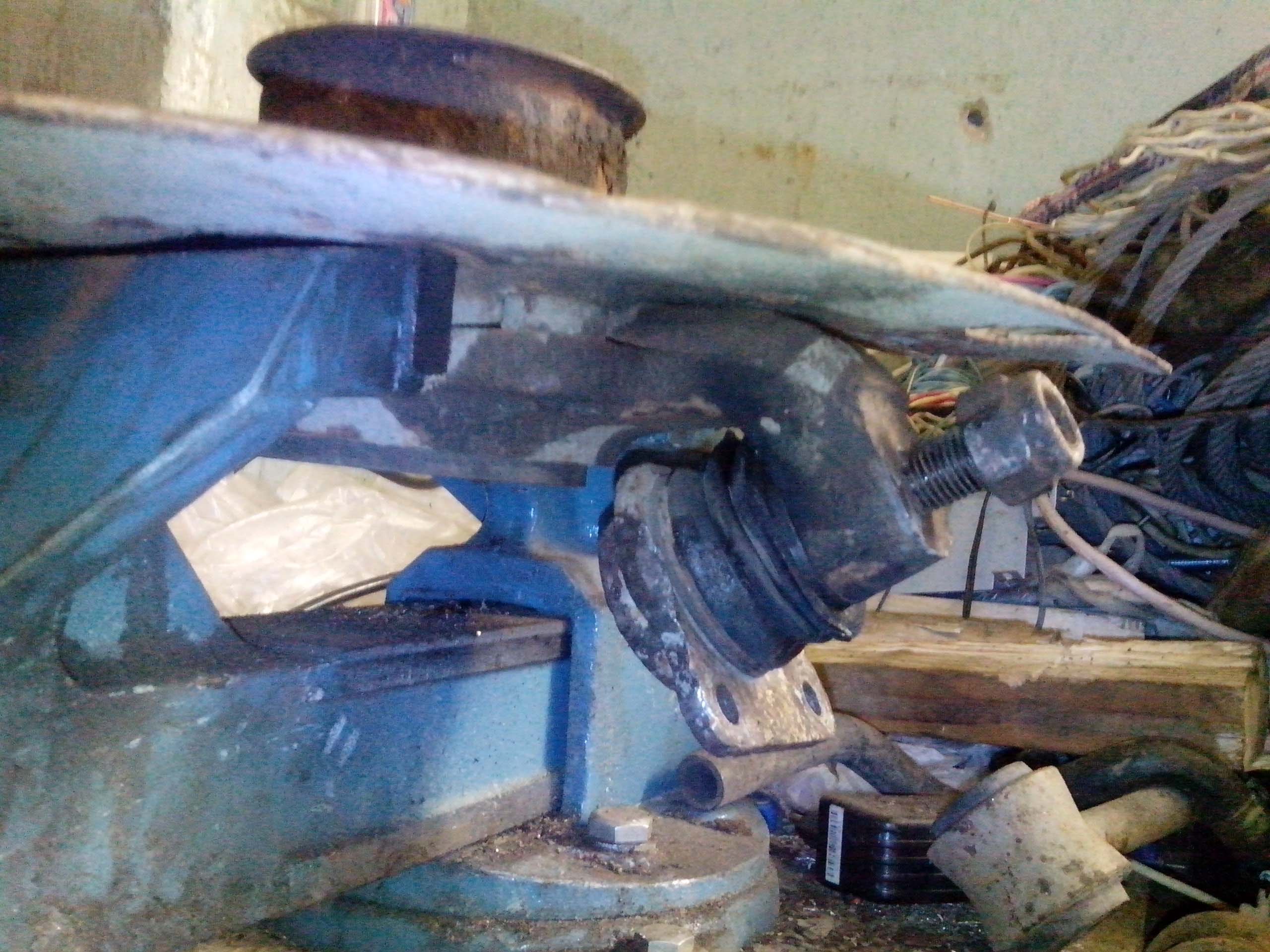

По факту: куплен левый поворотный кулак, в него поставлены новые шаровые. Затягивать их уже страшно, а то потом не вытащить, ежели чо... Правда, пальцы шаровых перед установкой обильно смазал Литолом.
Сегодня разобрал вторую сторону, чтоб менять ступичные подшипники. Заодно обнаружил, что:
а) нижняя шаровая люфтует, надо ставить другую
б) опять верхняя и нижняя шаровая отличаются пыльниками, как было и с левой стороны. Значит, когда в сервисе "меняли" шаровые, не смогли выбить нижние, и поменяны были только верхние.
Я много чего своими руками делал. И если пишу, что не выбиваются - значит не выбиваются.
Бутылку коньяка уже предлагал тому, кто вытащит остатки шарового пальца в левом кулаке от нижней опоры.
Сегодня пытался выбить шаровую из правого кулака. То же самое - не выбивается никак. И ВД-шкой лил, и пропановой горелкой (от баллончика) грел, и лупил по самой шаровой сбоку, - один черт. Не выбивается она. И не надо тут сказки рассказывать.
Бутылка коньяка по прежнему не востребована. Это если кто не на словах, а на деле покажет, как она выбивается.
Ищу теперь правый поворотный кулак.
Это вот в правом кулаке (не сверлил, бил по шаровой сбоку и немного попробовал по гайке):

Это в левом, пробовал высверливать и выбивать:
Вложение:
Комментарий к файлу: Левый
IMG_20170815_204130_.jpg [ 383.54 КБ | Просмотров: 491 ]

Нивер писал(а):
Дык зачем же ты откручиваешь кулак то!? Читал да не понял? :smile_tmi:
Дык чтобы ступичные подшипники поменять.
А что принципиально меняется? Кулак зажат в тисках. По шаровой бью сбоку.
Если бы кулак стоял на месте, то такими ударами я бы там разбил и все тяги, и рычаги. А шаровая осталась бы на месте...
Добавлено спустя 14 минут 25 секунд:
@Нивер , ну допустим, я зажму в тиски фланец шаровой. Это то же самое, если бы она была прикручена в машине. Далее буду бить сбоку по проушине кулака напротив конуса. Что, кулак соскочит с шаровой? Да не верю!
 Заголовок сообщения: Re: Шаровые опоры
Глупость говоришь. Ты даже саму шаровую не разбил бы. У тебя либо молоток неоптимален по весу, либо удар нерезкий. Я нивы уже сто лет в обед ремонтирую, никогда не было таких проблем. Вместо коньяка купи такую штуку, говоря, помогает (сам не пользуюсь):
Видимо, ты и правда ничего не понял из того, что было написано выше... При выбивании шаровых на не снятом с машины кулаке создается натяг, который выдергивает палец шаровой из кулака: для верхней шаровой этот натяг создается пружиной подвески, а для нижней - поддомкраченным нижним рычагом и весом кулака со ступицей и прочим железом. В тисках без создания натяга на выпрессовку ты можешь сколь угодно бить сбоку по проушине, эффект будет примерно такой же, как если бы по голове себе стучал... Хотя, возможно, от последнего и была бы польза... :smile_worried:
Про графитную смазку не слышал, видимо? Литол в контакте с водой превращается в то еще г...
Сказочники вы мои! Дед бил-бил, бабка била-била, да не выбили. Пришёл Иван царевич, нагрел феном, шаровые и вылетели...
На бутылку конькУ не расчитываю. И на деле показать не смогу - 7 000км расстояния не позволяют. А на словах - попытаюсь.
Вариант 1.
Бессмысленно лупить по кулаку навесу, или зажатому в тисах.
Укладываете часть кулака с остатками пальца на наковальню или на тяжелюнную кувалду-"машку". Сверху надставляете хороший молоток - затылочной частью на кулак - В НАПРАВЛЕНИИ ОСИ ПАЛЬЦА!!! Вторым молотком, более тяжелым, лупите по рабочей части надставленного молотка. 1-2 удара, не более. Переворачиваете кулак, повторяете действие.
НИКОГДА!! НЕ НАНОСИТЬ УДАРЫ В ОДНУ И ТУ ЖЕ ТОЧКУ!!!
Хорошо бы с помощником, провернув кулак на 90град, сделать пару ударов -как бы в торец этой части кулака. Но здесь нужно быть осторожным - обратная часть кулака имеет ярко выраженную форму клина, можно запросто провредить руки-ноги!!!
Вариант 2.
Длительный по времени. Греть эту часть кулака до полного улетучивания ВД-шки. Дождаться дождливой погоды, и положить кулак под дождь на несколько дней. Дистиллят дождевой воды проникнет в зазор палец-кулак, палец выбивается легкими ударами, чуть ли не выпадает сам по себе. В стародавние времена так поступали с колесными дисками грузовых а/м, когда гайка не откручивалась с футорки. Просто бросали диск под дождем, через пару дней гайку откручивали чуть ли не двумя пальчиками.
Вариант 3.
Съемник. Почему-то яростно отвергаемый абсолютным большинством. Я же фанат всяческих приспособ, и пользуюсь ими с удовольствием.
Этот вариант хорошо бы совместить с первым. Постучал - подкрутил съемник - покурил - постучал - подкрутил съемник. И так несколько раз. Палец вылетит - за милую душу.
Я так снимаю и шаровые, и рулевые. Стукнул-подтянул съемник - пошел курить. Только прикурил, слышу - щщщёлк - вылетел пальчик.
Вариант 4.
Для обломанного пальца. Вдоль высверленного отверстия внутри умудриться и постараться наложить несколько сварочных швов рядом друг с другом, тонким электродом, на максимальном токе, в 1-2-3 прохода. Металл пальца сначала нагреется и расширится, затем остынет и "скукожится" за счет усадки наплавленного шва. Выпадет сам. Сварочный шов накладывать на металл пальца, а не кулака!!! Таким способом извлекаются большие по размерам тонкостенные втулки из мест посадки.
И зДря... Литол образует относительно толстую пленку, Со временем вымоется водой, вода проникнет в образовавшийся зазор, история повторится... И "прикипели" пальцы - потому что были смазаны Литолом, причем тоже обильно. Затягивать гайки шаровых - как по мануалу, не открутятся они родимые, никуда не денутся.
Гораздо практичнее смазать такие соединения трансмиссионкой, у нее выше прилипаемость, и пленка - микроны. Но тут уж хозяин - барин.
P.S. не посчитайте занудой, примите к сведению небольшой совет. Скруглите напильником на кулаке краешек плоскости, которая контактирует с пыльником шаровой. Иначе заусенцы на кулаке порежут пыльник - при езде по рытвинам-ухабам, с поворотами колес, когда подвеска играет от верхнего до нижнего положения и обратно. Я и на рулевых рычагах скругляю такие "остроты".
Кулак зажат в тисках. А бил не по кулаку, а по корпусу шаровой, сбоку.... Грел...
Если бы мне кто написал, что не может снять тормозные колодки, то я тоже бы не поверил, если бы сам не столкнулся с тем, что штыри, которые держат поджимные скобы, намертво спаялись с направляющей колодок. Было такое на ШНИВе. С тех пор их обильно мажу смазкой. Больше не прикипали. Так вот... :smile_mmm:
