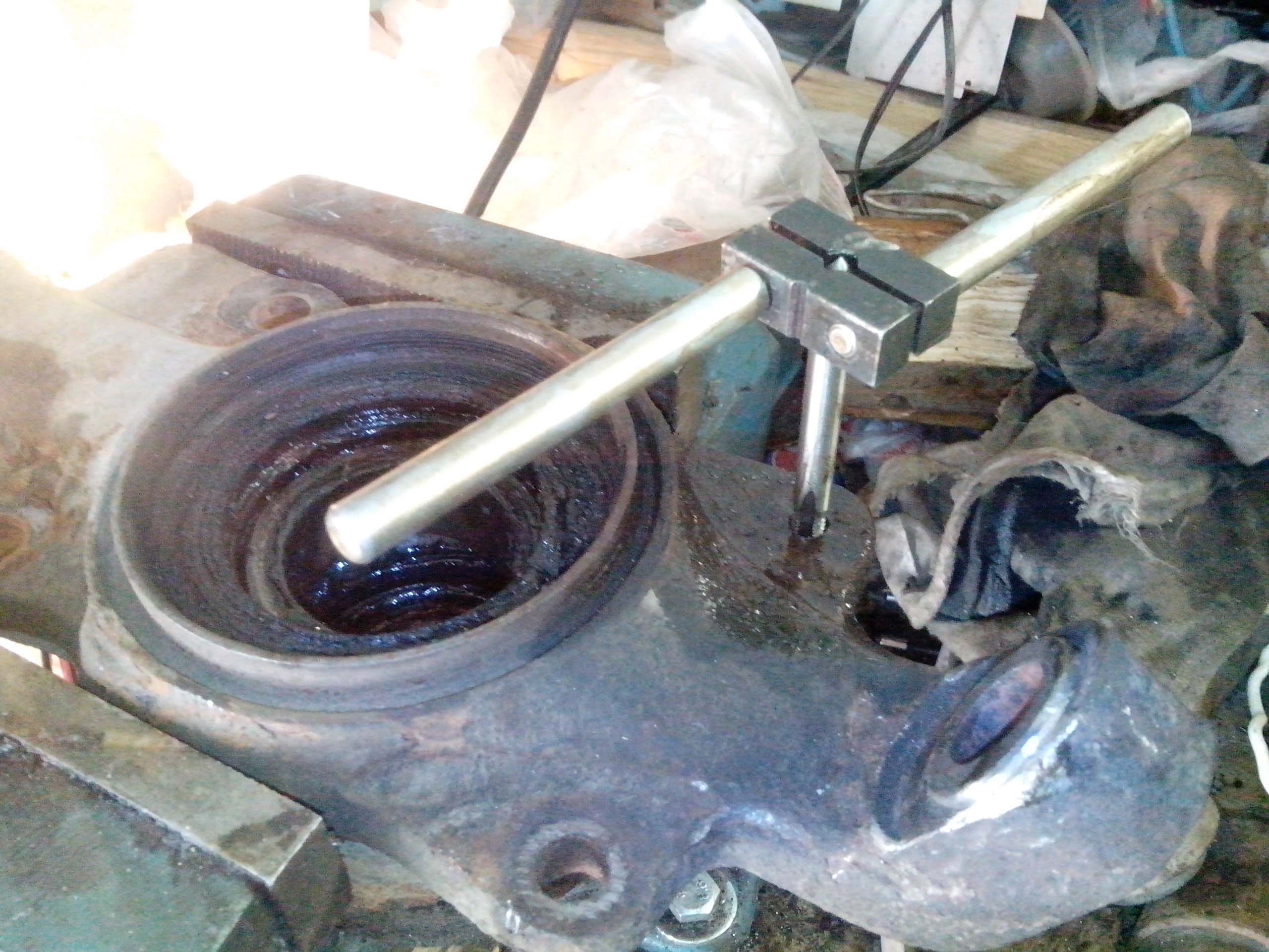

Доброго вечера! Отчитаюсь, как и обещал.
Первым делом купил две приспособы.
приспособа №1 - https://avtopasker.ru/goods/10872.htm
приспособа №2 - https://avtopasker.ru/goods/37435.htm (не сразу её нашёл, т.к. называется "съемник ударного типа Вилка").
Далее попытался воспользоваться приспособой №1. Штука оказалась весьма бестолковая и малополезная. Дело в том, что практически невозможно обеспечить соосность винта съемника и пальца шаровой, на который надо давить. Съемник норовит наклониться в сторону и успешно это делает. Кроме того, закручивать болт съёмника непросто, т.к. головка на 19 не надевается, а на 20 - болтается свободно. Подобрал чем крутить. Но проблема в том, что как только начинаю упорным винтом съёмника закручивать в палец шаровой, он (винт съёмника) уклоняется и соскальзывает по направлению вращения. Это все равно, что закручивать шуруп в бетон. Шуруп будет вилять, но в бетон не ввернётся. Самое большее, что удалось сделать этим съёмником, - так это немного погнуть палец шаровой. На большее он оказался неспособен. Приспособу №1 отставил как неэффективную.

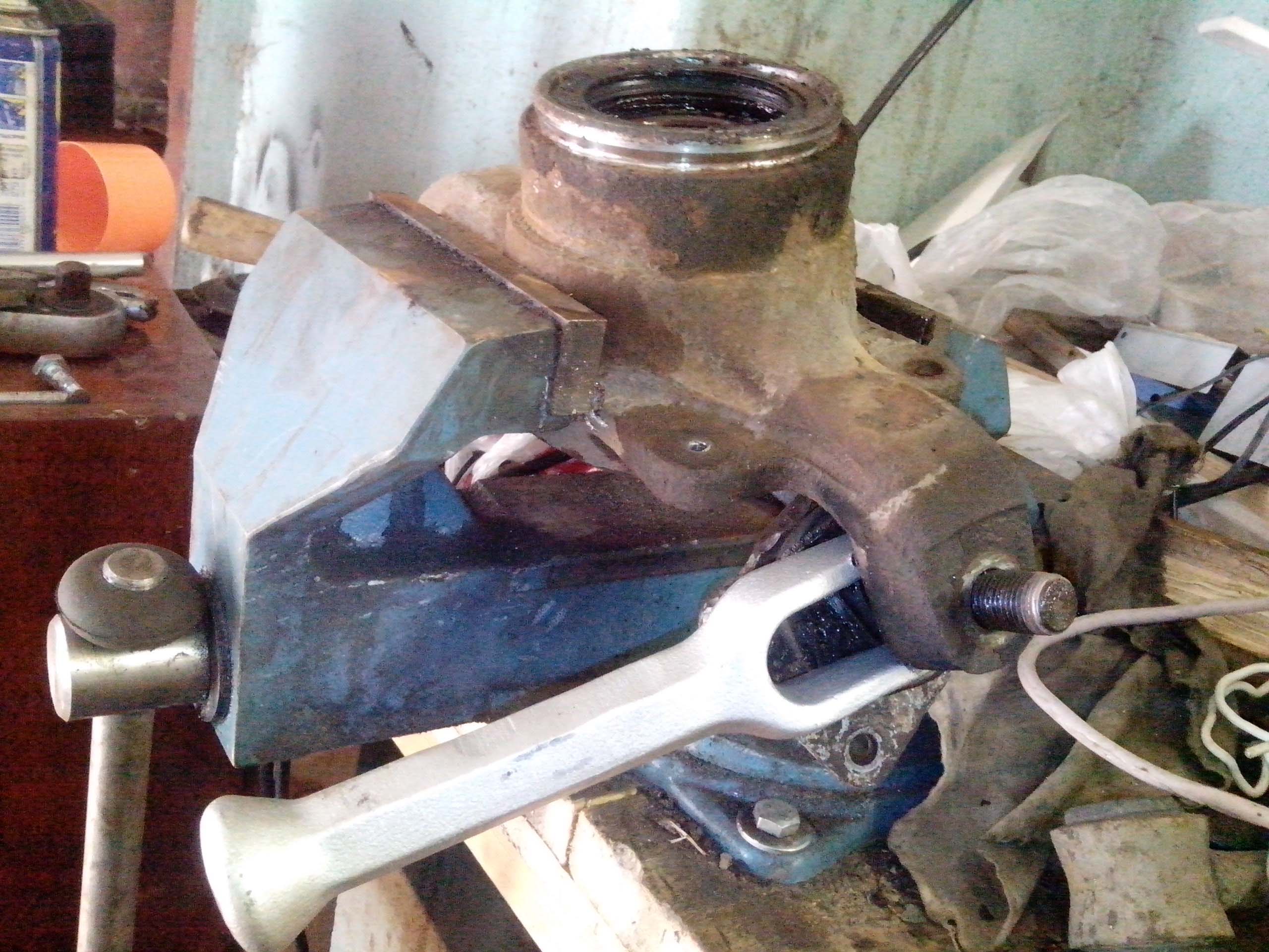

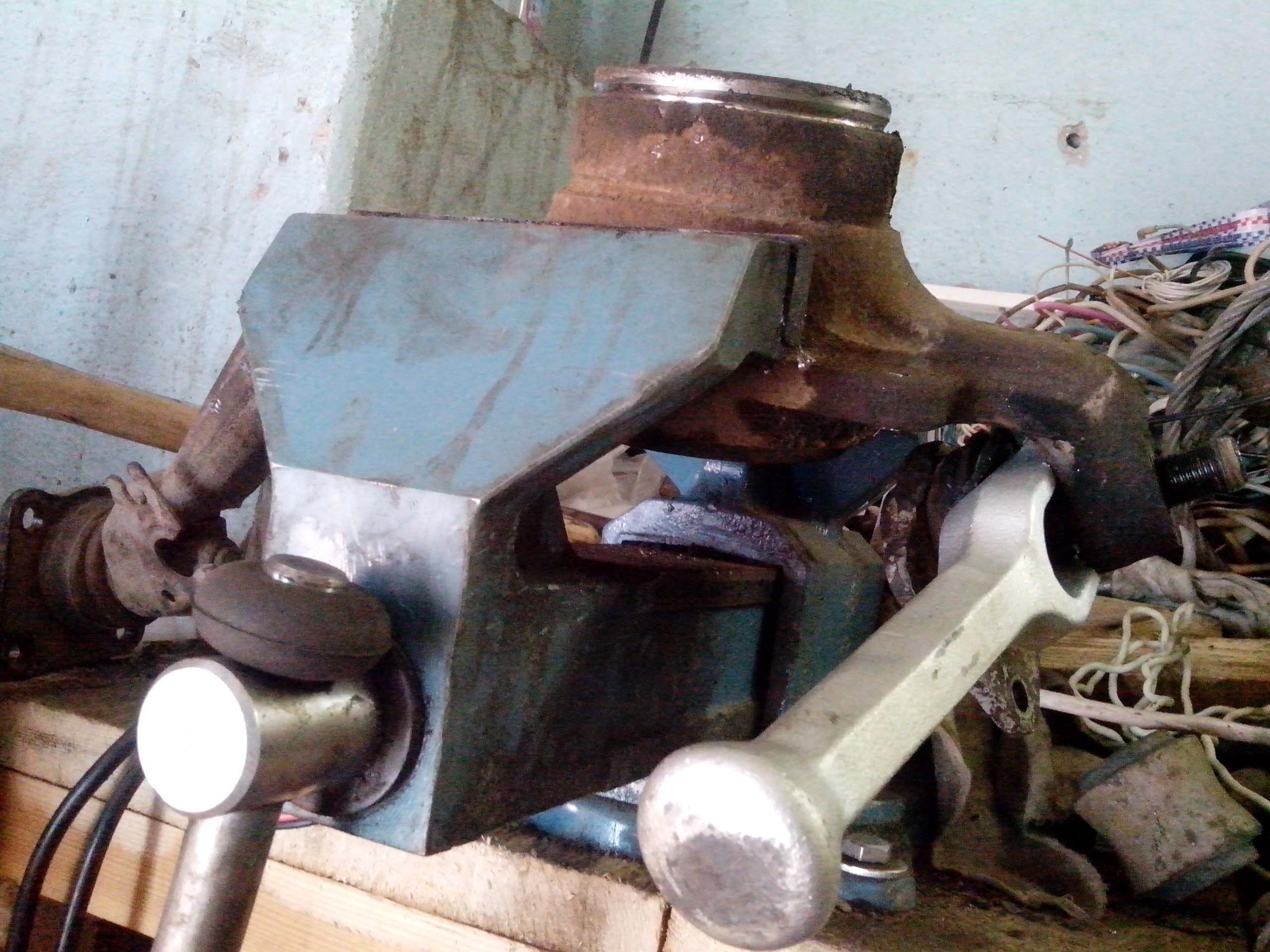

Взял приспособу №2. Стал её забивать между шаровой и кулаком.
Сначала так:
Вложение:
IMG_20170820_142836_.jpg [ 439.4 КБ | Просмотров: 513 ]
И так:
Вложение:
IMG_20170820_142848_.jpg [ 381.8 КБ | Просмотров: 513 ]
Переворачивал кулак то одной, стороной, то другой. Вот забиваю с другой стороны:

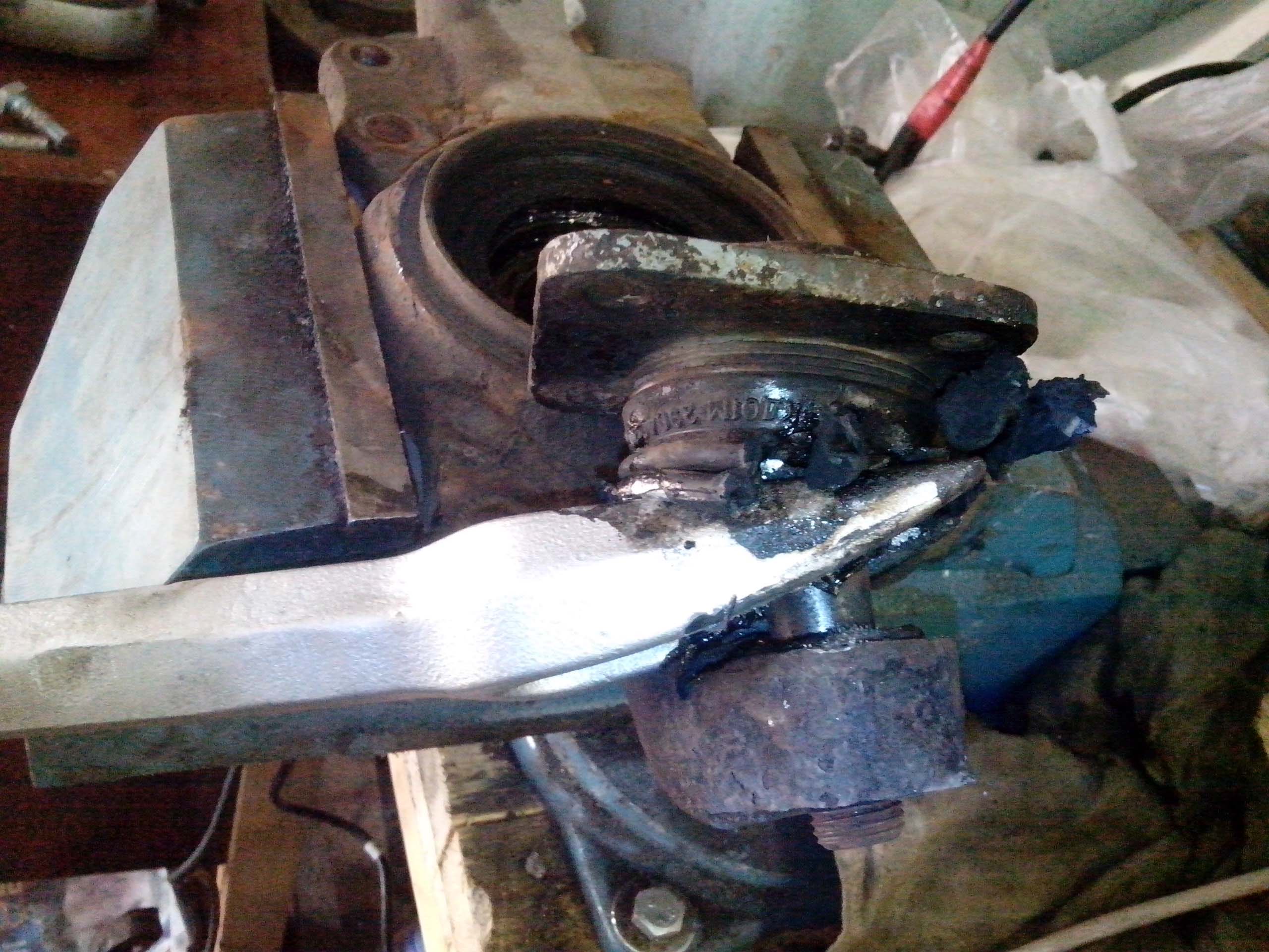

Вложение:
IMG_20170820_143115_.jpg [ 437.16 КБ | Просмотров: 513 ]
Добавлено спустя 5 минут 51 секунду:
Периодически разогревал пламенем горелки, так что смазка и пыльник полыхали огнём:
Вложение:
IMG_20170820_143903_.jpg [ 387.62 КБ | Просмотров: 513 ]

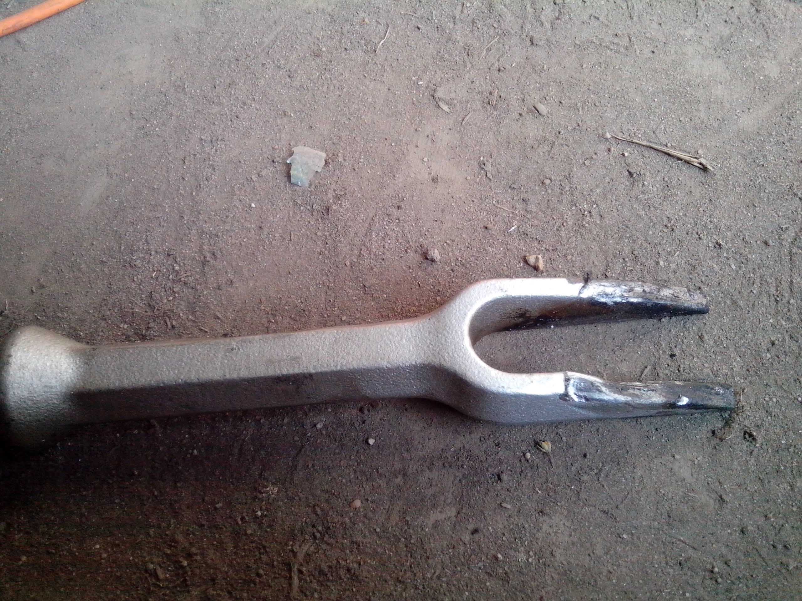

После Часа забиваний и прогреваний хотел уже плюнуть, и поехать покупать другой кулак.
Но решил подолбить ещё полчасика.
И вот произошло чудо:

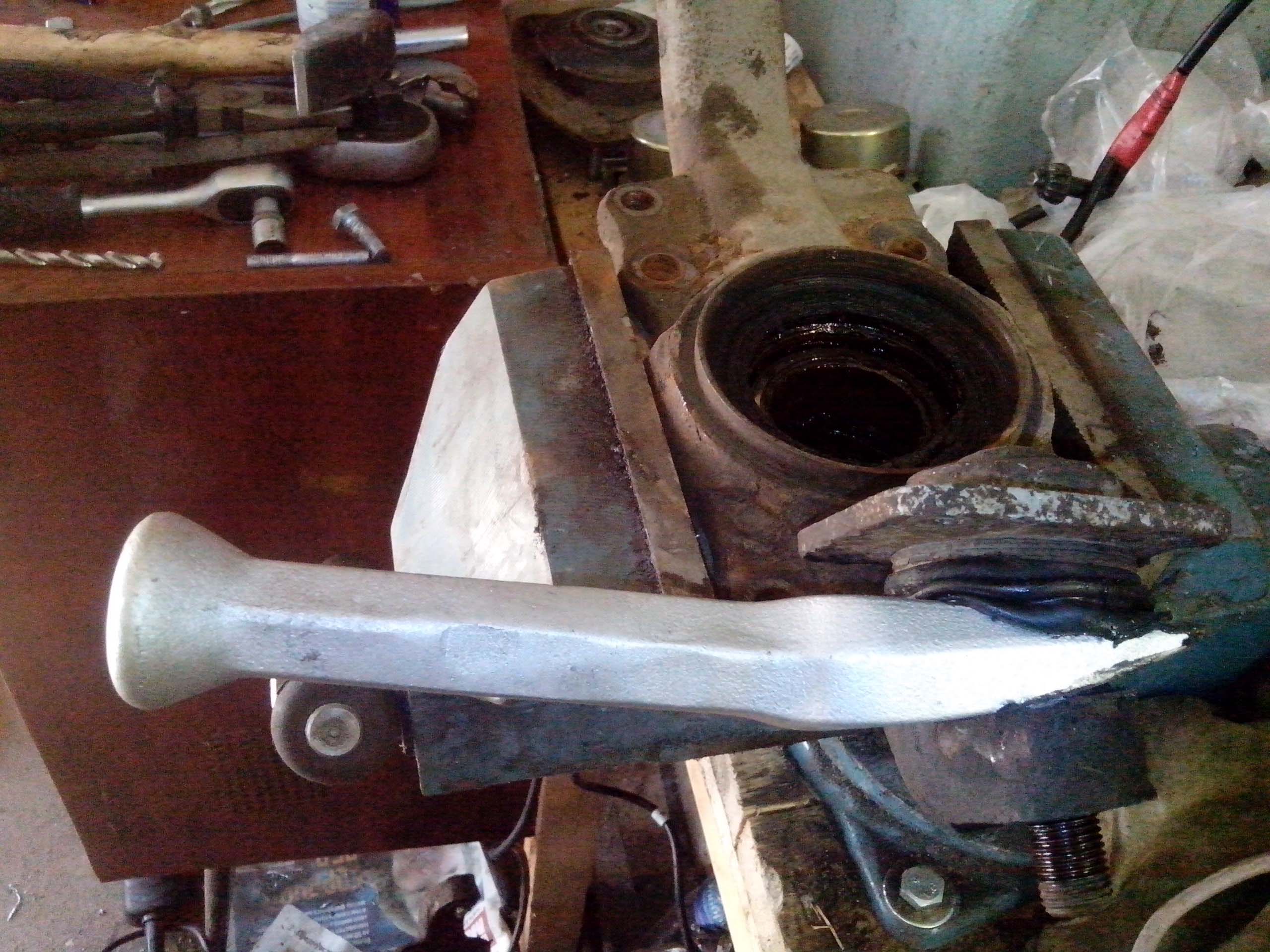

Вложение:
IMG_20170820_143843_.jpg [ 415.93 КБ | Просмотров: 513 ]
Осматриваю съёмник. Его лапы, особенно правая (нижняя на фото) сильно деформированы, как будто проехал трамвай. На фото это не так ясно видно, но деформация там чудовищная.
Вложение:
IMG_20170820_144034_.jpg [ 480.28 КБ | Просмотров: 513 ]

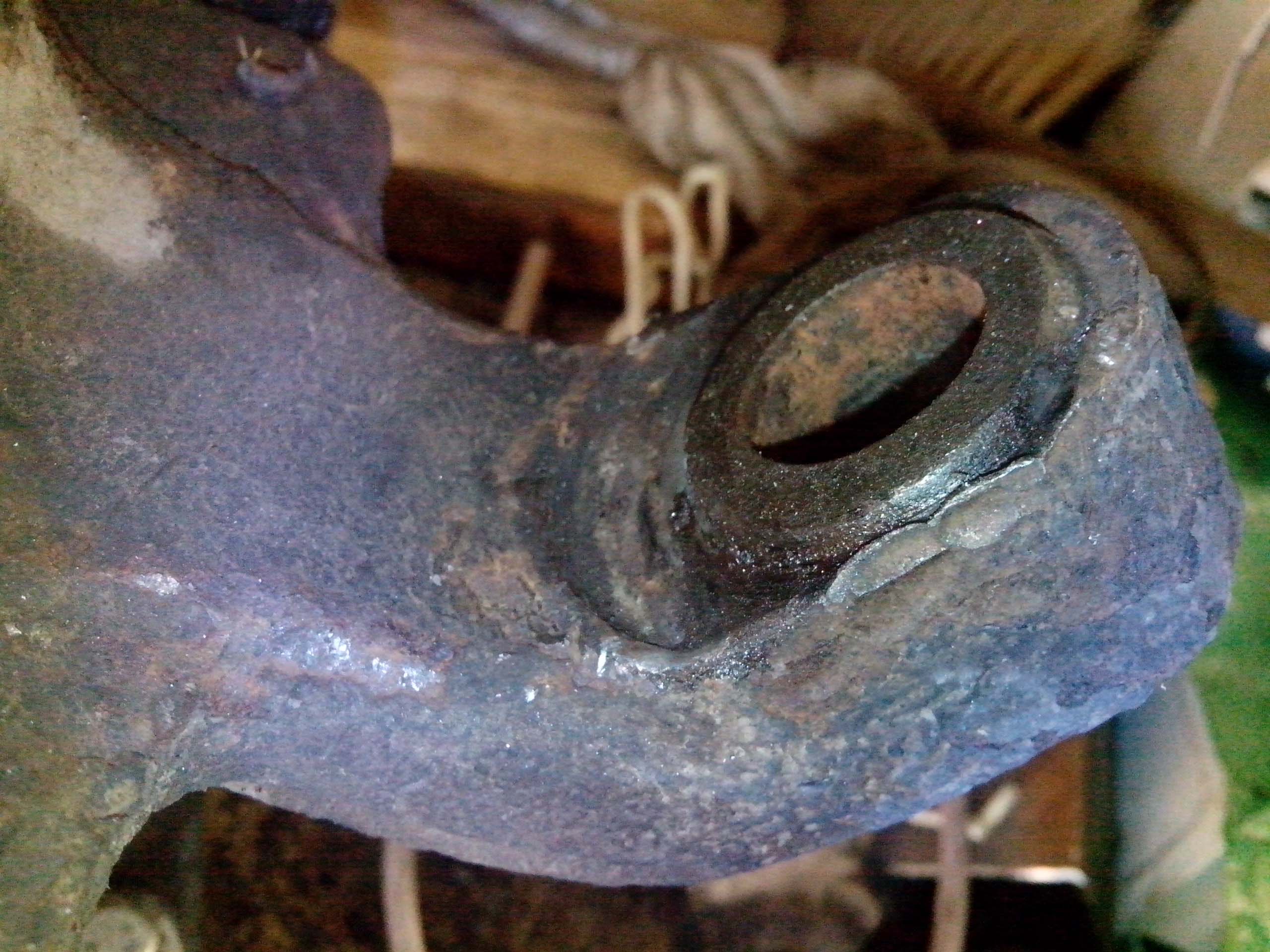

Очень хорошо видно, что прикипание было поясом шириной примерно 7-8 миллиметров со стороны большего диаметра конуса. Там коррозия. И на проушине кулака сбоку видны забоины. То ли это я съёмником, толи это уже до меня было. Не понятно...
Вложение:
IMG_20170820_144215_.jpg [ 425.61 КБ | Просмотров: 511 ]

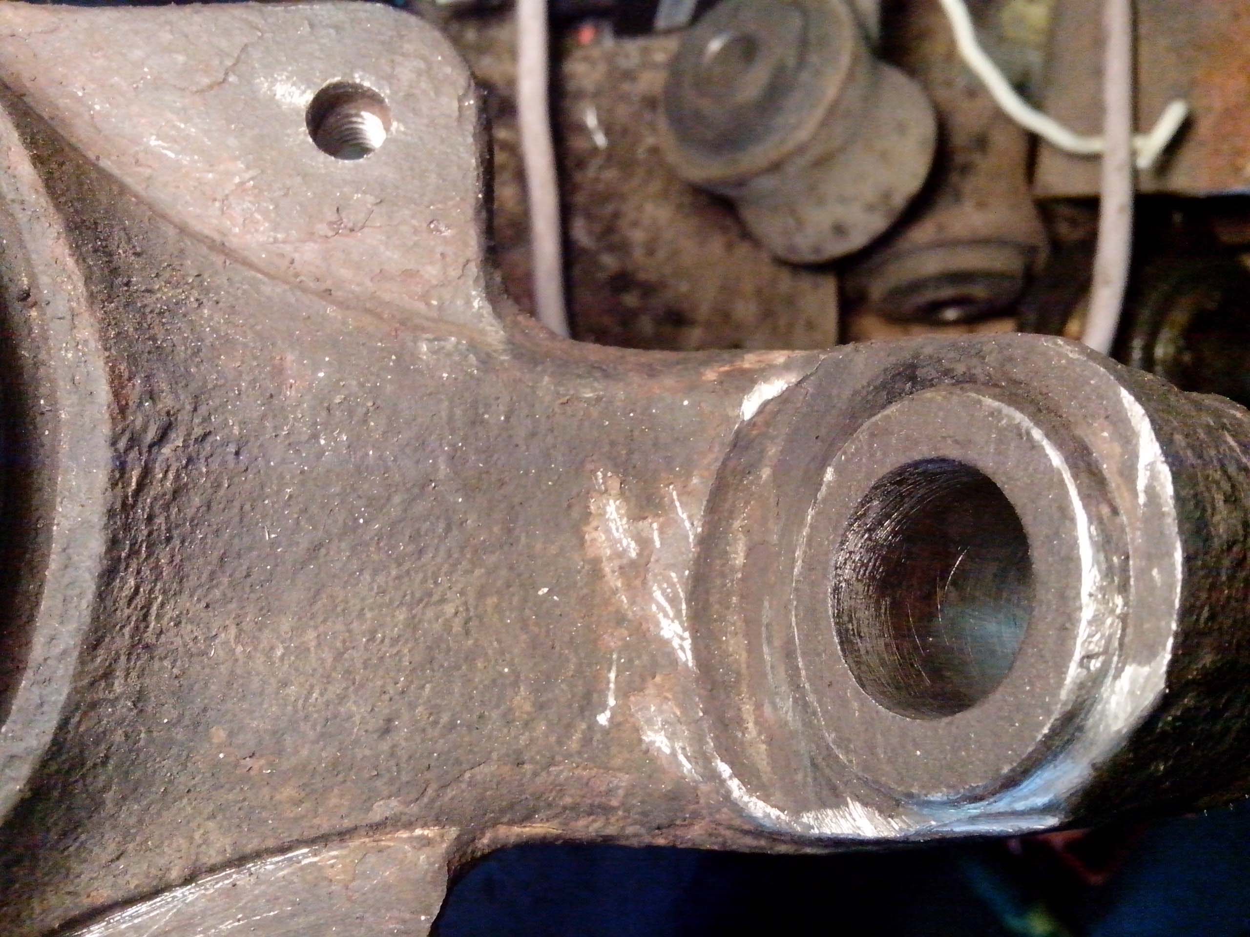

Забоины сточил болгаркой, коррозию внутри отверстия - полукруглым напильником:
Вложение:
IMG_20170820_152027_.jpg [ 412.96 КБ | Просмотров: 511 ]

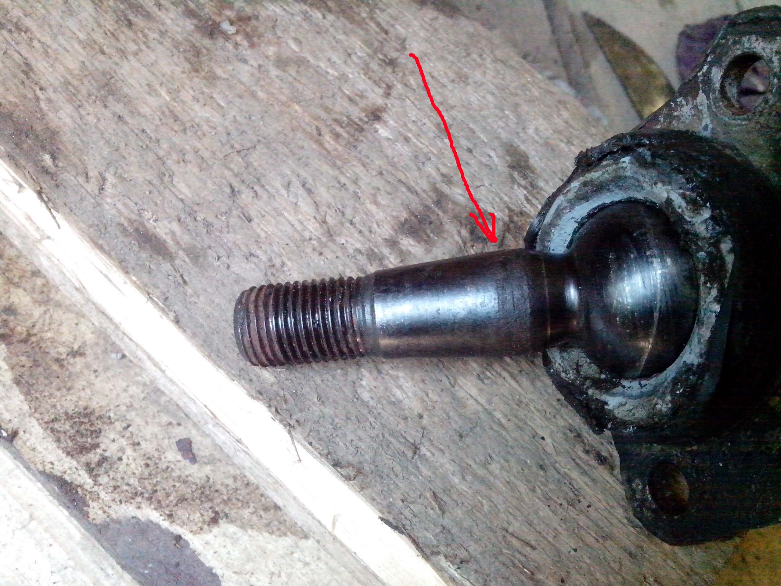

А вот и шаровая. Отлично виден шероховатый пояс прикипания:
Вложение:
IMG_20170820_151523_.jpg [ 435.66 КБ | Просмотров: 511 ]

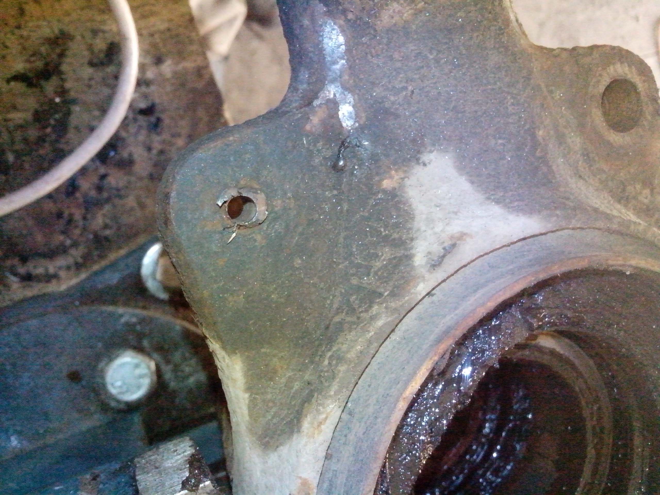

Надо ли удивляться, что болтик М6, которым привернут защитный кожух, не отвернулся, а обломился? Высверлено сверлом ф4 мм.
Вложение:
IMG_20170820_144802_.jpg [ 432.08 КБ | Просмотров: 510 ]
Поскольку на левой стороне было то же самое, то метчик уже куплен:

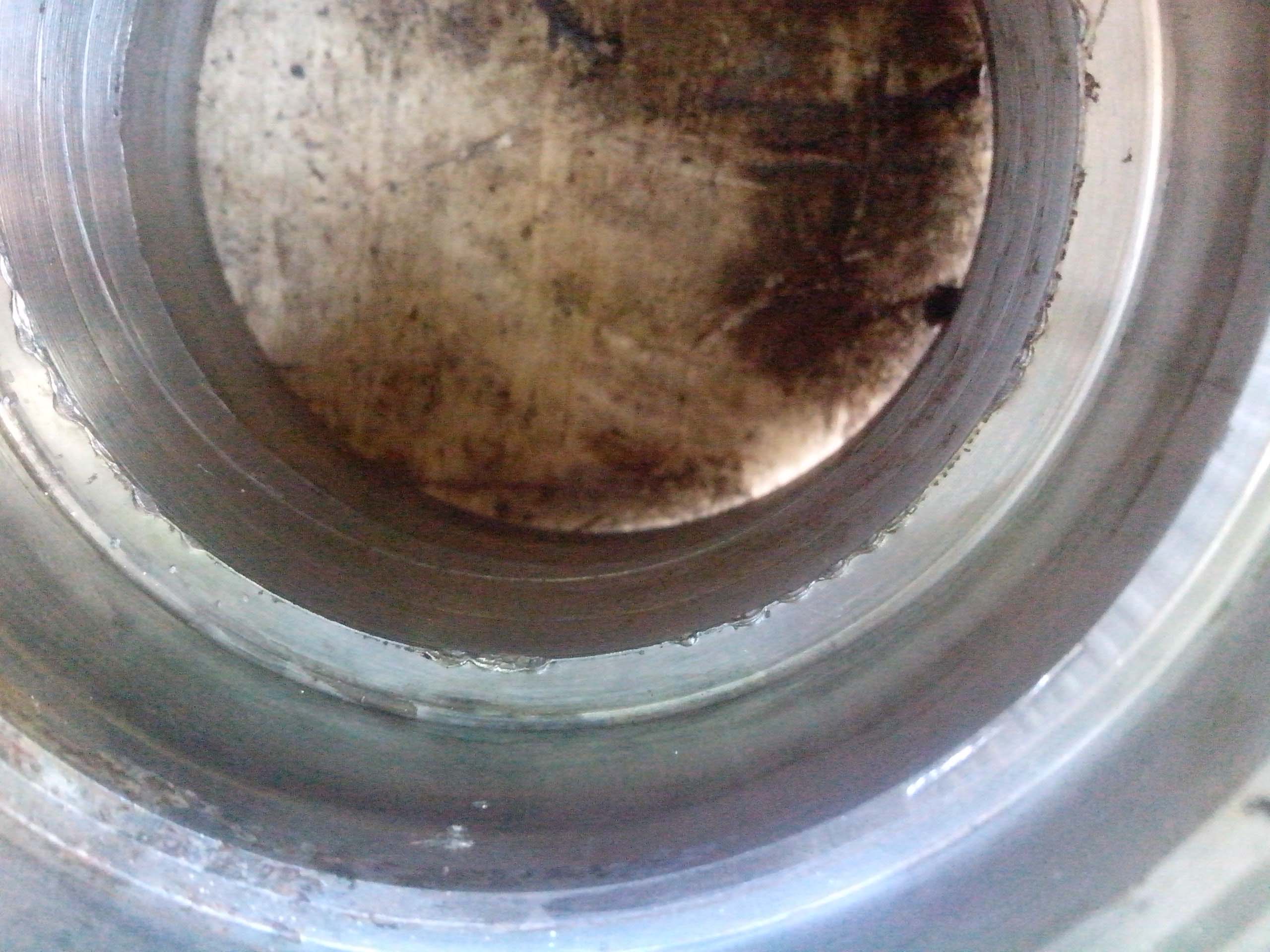

Удивило другое. После того, как выбил кольца подшипников, увидел огромное количество забоин в посадочном месте (не моих, я выбивал аккуратно, и бил бородком строго по кольцу). Кто-то раньше наковырял...
Вложение:
IMG_20170820_161005_.jpg [ 350.83 КБ | Просмотров: 510 ]
Сровнял их... стамеской! Стамеску конечно пришлось точить, т.к. она для дерева, а не металла, но только с её помощью более-менее сгладил выбоины, срезал выступающие сопли металла.
