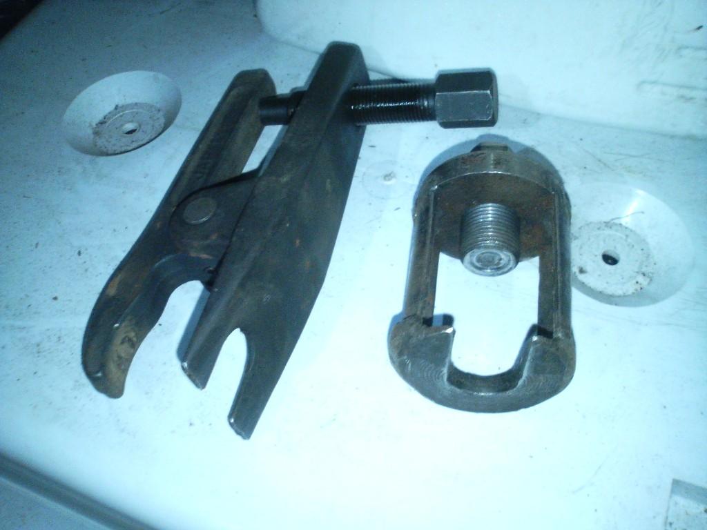

У меня вот такие:
Слева - для снятия шаровых опор. Несмотря на кажущуюся хлипкость, срывает конус со 2-3-й подтяжки, по моей методе, без напряга.
Справа - универсальный, для шаровых и рулевых. Самодел. Но использую только для снятия рулевых.
Ни тот, ни другой не рвет пыльники.

Когда Вы после этих шпальных гвоздодеров попользуете съемники, аналогичные/подобные моим (а есть варианты изготовления намного лучше моих), когда сравните - тогда поймете. Не обижайтесь, это не нравоучение, а доброе пожелание, ВАЗ-2123 и КрАЗ-255 это не одно и тоже.
@Vityok , потому, что ему хочется так думать. Посмотрел бы я, сколько протянули бы его съёмники при ежедневном использовании в автосервисе. Думаю, неделю-две. Максимум месяц.
Я где-то словом обмолвился, что работаю на сервисе??? :smile_party:
На данный момент здесь обсуждаются приспособы, которые может применить "очкастый частный собственник" ( (с), В.Высоцкий) с минимальными слесарными навыками, или даже без оных, в своем гараже.
Скажу прямо. Съемник с "ручным приводом" - примитив, пригодный для кустарного гаражного применения, 1-2-3-10 раз в год.
Приличный сервис просто обязан иметь подобные съемники с гидро-, электро- или пневмоприводом.
P.S. иногда бываю в сервисах. И вздрагиваю, как в кошмарном сне, когда лупят полупудовой "машкой" по пальцам шаровых или рулевых, причем навесу. :smile_devil:
P.P.S. съемник шаровых прошел порядка 30-40 циклов, надеюсь, что будет таким же надежным, как и самодел для рулевых - уже не одну сотню циклов.
