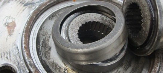

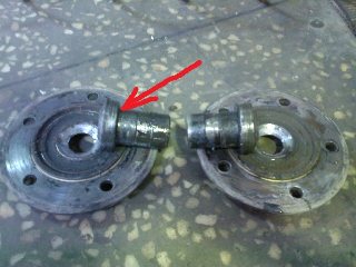

Очередная ступмца - на правом колесе, прошла ~ 20 ткм, но сломалась не так, как первая - а в том месте, куда указывает стрелка
Сообщение Добавлено: 17 янв 2012, 23:43
У меня были кулаки на расточке, после того как так же ступица ломалась. Кулак был кривой, посадки были несосные.
ЗЫ Для того , чтобы усилить и в этом месте мою усиленную ступицу применили хитрый профиль шлицев, но на некоторые гранаты ступица без усилий не налазит. :smile_doh:
ИМХО, это ступица левая - 120 ткм ступицу не ломало, а поставил новую - и через 20 ткм её сломало. Похоже, сломана то она была давно, просто сейчас шлицы провернуло.
Сообщение Добавлено: 19 янв 2012, 05:08
Конвеерные попрочнее будут. но тоже ломаются, только реже.
На фотке, что ты использовал для пояснения как раз конвеерные и сломаны.
Материал другой, дешевый . Ты ее небось за 800 р купил :
Природу то не обманешь, из дерьма пулю не слепишь.:
Устал уже писать, что от стоковой ступицы в любой момент можно получить неприятности, даже с двухрядником.
Кстати, правильная сталь для моих ступиц опять подорожала :smile_doh:

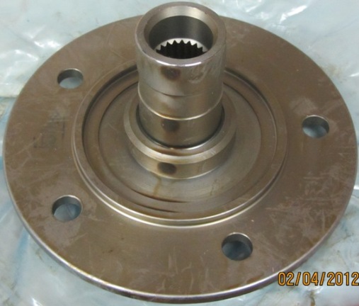

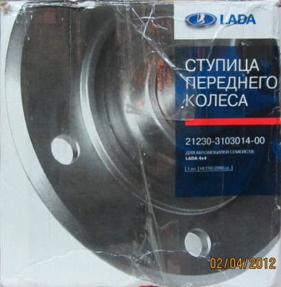

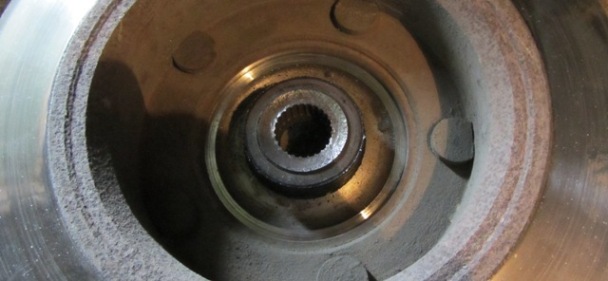

Добавлю и я свои
В "сборе"
Ставил такую .... и прошла она 20-25 тыщщ

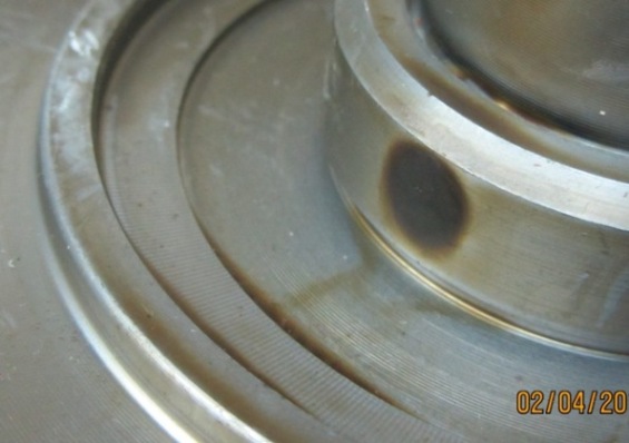

Fogpro писал(а):
На днях получил небольшую партию конвеерных ступиц.
Изучаем упаковку
Изображение Изображение
Ступица завернута в упаковочную бумагу, которая обычно надрывается при отлипании от ступицы.
Защитное покрытие обязательно. По свойствам похоже на очень липкий воск таящий в руках - вобщем типа засохшей мовили не легко удаляемая с поверхности. Видел вариант подмены когда смазка похожа на литол без липкости и легко стирается, жиже, не мутноватая, хотя бумага и упаковка вазовская, а геометрия ступицы левая.
Изучаем покрытие.

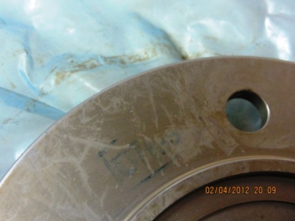

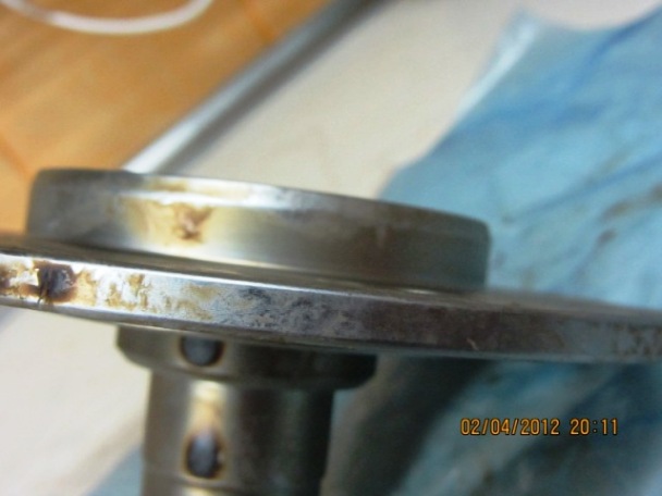

Буду ставить такую
коробка...
нетто 2200
штамп на крышке коробки
Железяка. Упаковка -целофан
ОТК 9
нет круглой проточки, краеугольная фаска
И профиль
Обошлась за 1400

VicSon, с виду такая же в упаковке как и раньше. померь её подшипником. я когда покупал, одевал на них подшипники. из 3 одну выбрал, но правда без коричневой гадости была и без коробки в проверенном месте.

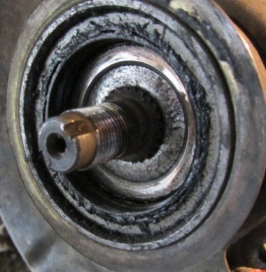

у меня такая ситуация, на 78т км зашебуршал ступичный подш. проверял каждые 5 т км, но видимо перетянул и на наружней обойме образовалась страшная выработка протяжённостью 60-80 град, ну это предыстория. я поменял все подшипники, сайленты и шаровые и тут недельку назад (86 т км) он у меня захрустел ну очень нехорошо, самому некогда, а в пятницу машина нужна. загнал в сервис. сняли ступицу и обнаружили разбитое посадочное место под наружный подш., оно и было разбито, но так аккуратно что я посчитал по незнанию что так и должно быть. так что смотрите как должна выглядеть новая деталь при дефектовке : :smile_bigsmile:
