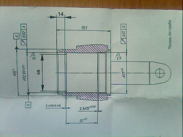

Так а чего рассказывать? Единственое, что я добавил буртик небольшой D0,8мм перед стопорным кольцом. Т.к. показалось что канавка в 1 мм маловата... Стала 1,8. И при посадке подшипника, даже при нагреве кулака, он не провалился до конца. Пришлось осаживать механическим путем :smile_bigsmile: . При этом внешнее кольцо подшипника очень узкое и пришлось еще заказать оправку для запресовки. Заодно и оправку для ниссановского сальника сделали - шайбу простую.
Чертежей на сайте не нашел для варианта с одним стопорным кольцом и полным набором размеров. Пришлось сделать свой чертеж. Так как образование не машиностроительное, может быть, там не все соответствует ГОСТам для машиностроительного черчения, но токарь понял.
Чертеж выкладывать не знаю надо ли в общий доступ. Мне не жалко, но идея не моя, может для автора это бизнес... По электонке могу прислать - пишите в личку почту. Если админы и автор не против можно и здесь выложить.
Токарь на координатно расточном станке с точностью до соток взял за один 1500. Подшипник в 1200 обошелся, плюс сальники, и того, без учета своего труда, около 6000т.р. вышло.

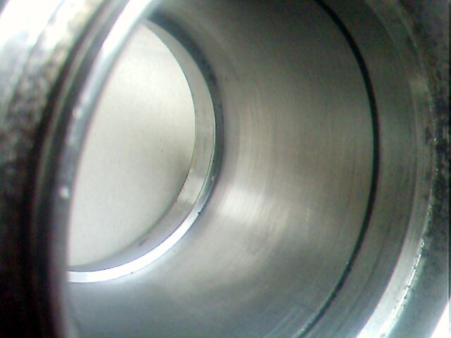

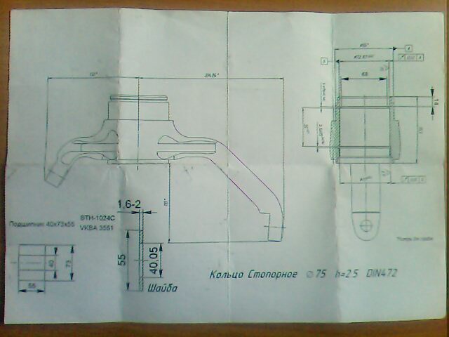

И так имея проблемы с подшипниками в виде частых и безрезультатных регулеровок которые нужно було повторять каждые 5 тыс пробега решил переделать узлы под ивеку
прошерстил весь форум и на основе обрывочных данных получил обьединенный так сказать чертеж Изображение Изображение понес его к токарю он повертев чертежик послал меня к расточнику сказав что на токарке размера добится будет сложно да и невозможно на его станке.
И так расточник взялся за работу, я купил б/у шные кулаки притащил их к нему начали с правого так как он был почище, закрепили за диам 85 на столе расточного станка
оказалось несоосность между посадками внутреннего и внешнего подшипника 3 сотки
решили скакать от внешнего подшипника расточили за последний проход резцом чиркнули примерно на сотку поверхность внутреннего сальника канавку под стопорное зделали не снимая спец резцом подкручивая нониус находу размер под подшипник 72,96 так как сам подш Оптимал был в минус 0,01 и того 3 сотки натяга отверстие получилось немного бочкой в середине поверхности под подш в кулаке было типо рыхлоты метал темнее и в этом месте на участке 7мм размер провалился и составил 72,99.
Нуивот я принес 1 кулак домой подогрел его до 150 гр в духовке подшипник лежал на балконе -25гр была выточена оправка для запресовки и винт с 2 гайками, горячий кулак слегка смазал забросил туда подш он зашол сразу миллиметров на 5 и после винтом с гайками стягивал его в кулак с хороошим усилием после установка штатных сальников дистонционное кольцо 1,6 и все.
поставил на машину проехал 5тык приустановки тормоза встали прямо шайбы не подкладывал.

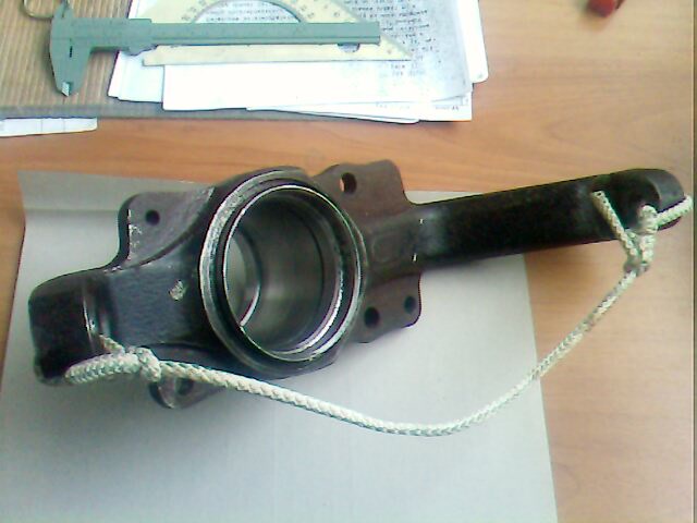

после долгого перерыва выточили 2 кулак вот он Изображение
Изображение мешал мороз в цеху упала температура до +3гр размер получился 72,97 второй подшипник НК оказался в номинале или дурил микрометр всетки мерили при +10гр а несоосность между внутр и внешн подшами в стоке 6 соток долго мучились чтоб после расточки по минимому задеть место под сальник.
Сразу не стал ставить оба кулака чтоб не менять потом оба если накосячили вот так изв за много букав
и о стоимости Б\У кулаки 1800р оба , подши 2100 за пару, кольца стоп 80р, и работа расточки.
