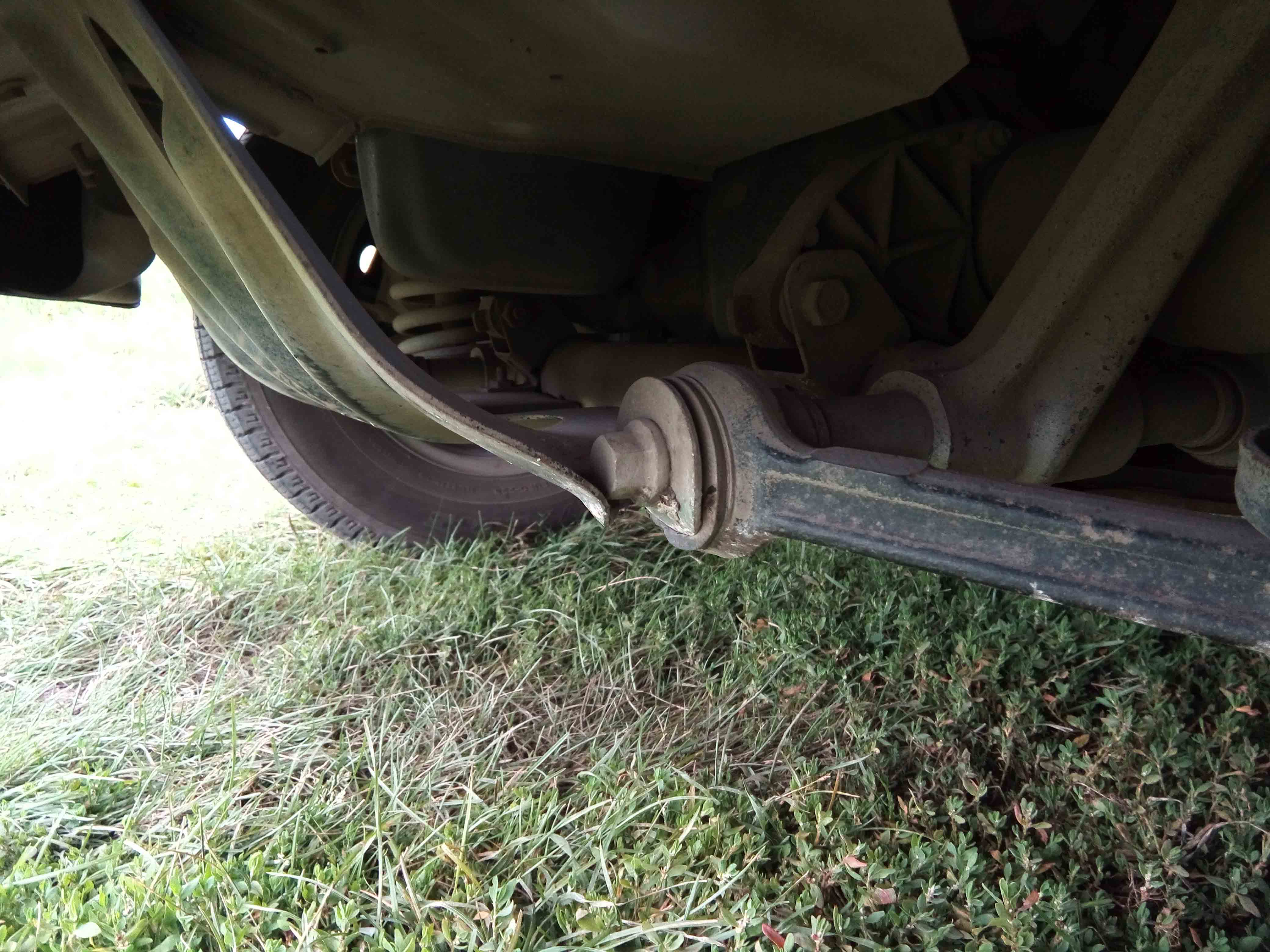

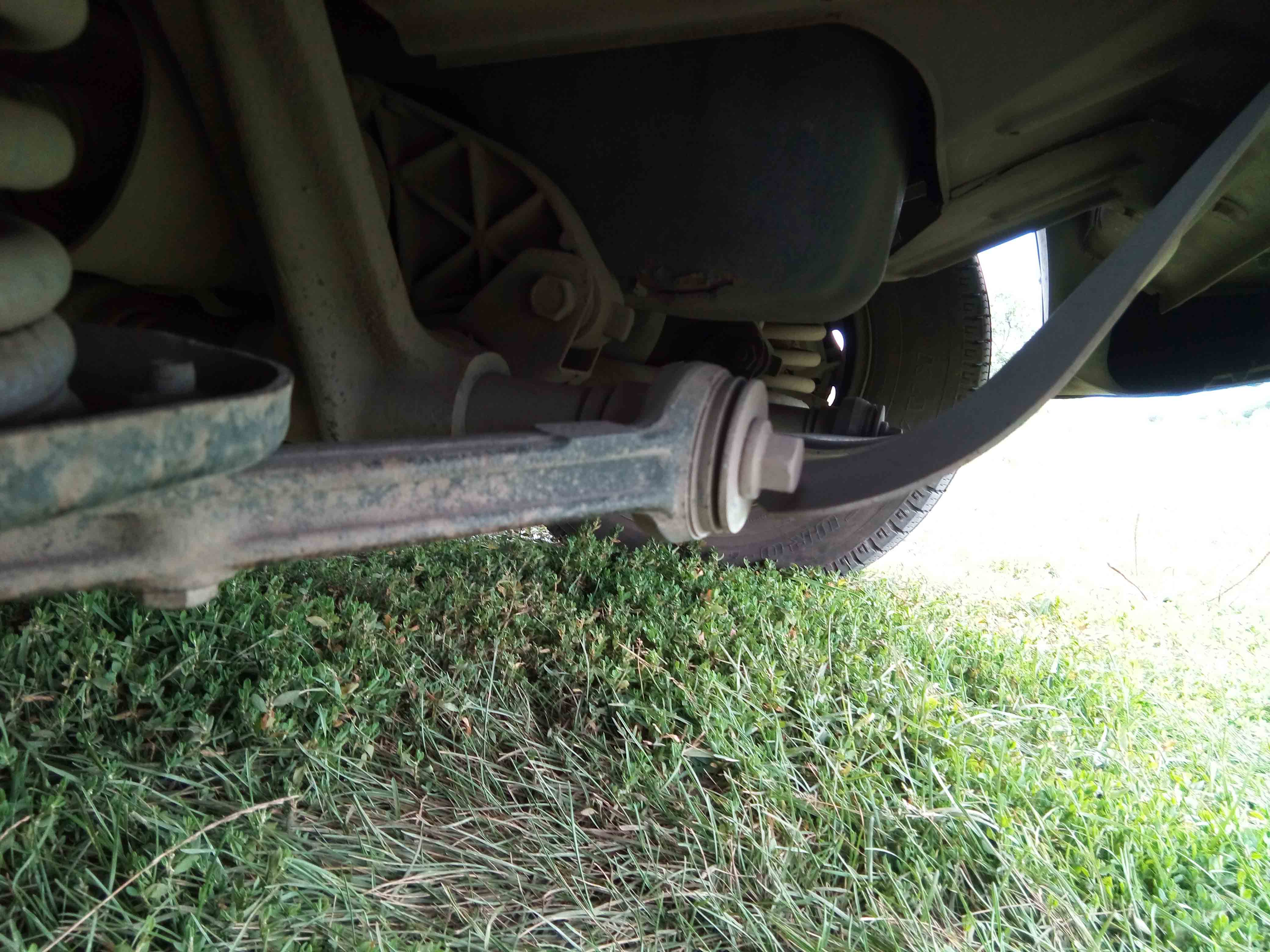

Доброго времени суток!
Недоглядел и поймал приличных размеров яму.
Доступа к канаве или подъёмнику сейчас нет, сфоткал с земли как смог.
Каких либо стуков, скрежетов и бряков не появилось.
При движении по прямой если отпустить руль машину уводит влево не сильно, но заметно.
Для прямолинейного движения руль нужно доворачивать вправо на 5-7 градусов.
Собственно вопрос к форумчанам: какой объём ремонта предстоит, сколько денег готовить и можно ли с этим пока поездить.
Комментарий к файлу: Справа, для сравнения.

Комментарий к файлу: Слева, погнута защита и шайба.

Грамотный специалист по ходовой части и установке углов колёс всё покажет, расскажет и устранит. Тыщи в 2-3 уложишься.

Может и ничего не надо платить.Погнул рычаг или тягу.Можно замерить.Можно выгнуть.А развал на нивке можно делать самому.Будет лучше чем в автосервисе.Но это при условии что денег жалко :smile_bigsmile:

Однозначно видно, что погнул ось нижнего рычага, остальное нужно смотреть по месту (возможно еще рычаг и балку). Есть большая вероятность, что одной только заменой оси обойдется (ну и одного сайлента), но аборт по фотографии - дело неблагодарное.
ЗЫ: новую ось покупай только у официалов, в магазинах - полное г... (опыт нашего местного соклубника).

@SATURN_X , и не забывай, что оси и нижние сайленты разные на шнивах разных годов!

После такой ямы и задний мост стоит проверить.

Смотрел-смотрел, так и не понял, с чего погнутая шайба на нижнем рычаге - признак большой огромной страшной ямы.
Я также погнул обе шайбы в Крыму по дороге на грязевой вулкан, рельеф местности попался каскадерский, приземлялся в грунт пауком, а шайбы как раз мальца торчат из-под него. То бишь там не яма была, там были две кочки. Теперь одной нету. :smile_blush:
Смотреть я бы начал с рулевых тяг. ИМХО.

@inductor , левое переднее колесо уходило вверх на максимум, на крыле сверху видны четкие следы трения о него колеса, подкрылки не установлены. То есть ход подвески вверх в момент удара был выбран полностью. Ехал по дороге, покрытие какой то выщербленный щебёнко-бетон в перемешку с грязью (без луж), визуально ямы и их размер определить на таком покрытии трудно, просмотрел запись с регистратора впечатление такое что дорога вообще ровная.
P. S. А эти шайбы часть сайлент-блока или сами по себе? Т. е. заменить можно только шайбу или весь сайлент-блок в сборе.
