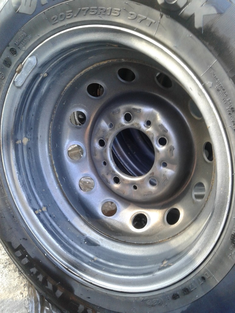

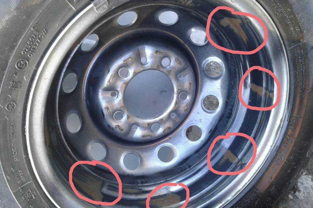

Доброго времени суток. Менял зимнюю резину на 15-х дисках. Обнаружил на переднем левом и заднем правом дисках, с внутренней стороны, отметины. Иногда при торможении присутствует глухой стук в такт оборотам колеса. Этот стук давно. Трудно определить где (зад, перед). Слышен не всегда. Ступичный с нормальным зазором. Не хрустит. Не люфтит. На переднем отметины ярко выражены. На заднем менее заметны. Что может быть? Может кто-то уже сталкивался с подобной проблемой? На ум приходит только кривой тормозной диск и суппорт бьющий в внутреннюю часть колесного диска. На педаль тормоза не передается. Но откуда тогда похожие отметины на заднем колесе?

Кроме суппорта вроде больше и нечем. Там следов нет? Проверь скоба не отпустилась?

@sanyok , суппорт крепко сидит. Следов не заметил. Ровный слой грязи. Заметил эти отметины, когда загнал машину в гараж и начал мыть зимнюю обувку. Т. е. явно, что эта проблема не систематическая. Завтра сниму колесо, отмою суппорт и поищу признаки задевания.

@Zemlak78 , Думаеца што это какой-то не прокрас дисков, с последующей ржой.
Даже со сломанной ступицей диск до суппорта не достаёт.

@ЛЫСЫЙ 721 , как-то ровно и по диагонали (левое переднее, правое заднее). В прошлом сезоне таких признаков даже рядом не было. т. е. осенью диски я ставил без этих отметин.
Хотя... Я их балансировал перед сезоном. Может корявый станок на шиномонтажке оставил отметины, а за сезон повреждённое покрытие деградировало до такой коррозии...
Насколько я понимаю, если что либо доставало во время движения до обода, то это сопровождалось бы биением в педали и руль.

Сзади тем более задевать не за што. И балансировочный станок тоже к этим местам на диске никак не достанет. Зимой, легко ржавеет всё што угодно, от наших солей!!!
Ты по внимательней рассмотри эти места. Там есть именно задиры продранные или просто ржавчина?
Никаких биений не будет, просто скрежет.

@ЛЫСЫЙ 721 , глянул сегодня утром ещё раз. Задиров на ощупь нет. "Зализано" как мелкой наждачкой. Скорее всего ты прав.

В этих местах сваркой прихвачено изнутри - структура металла изменилась- отсюда и "коррозия"
