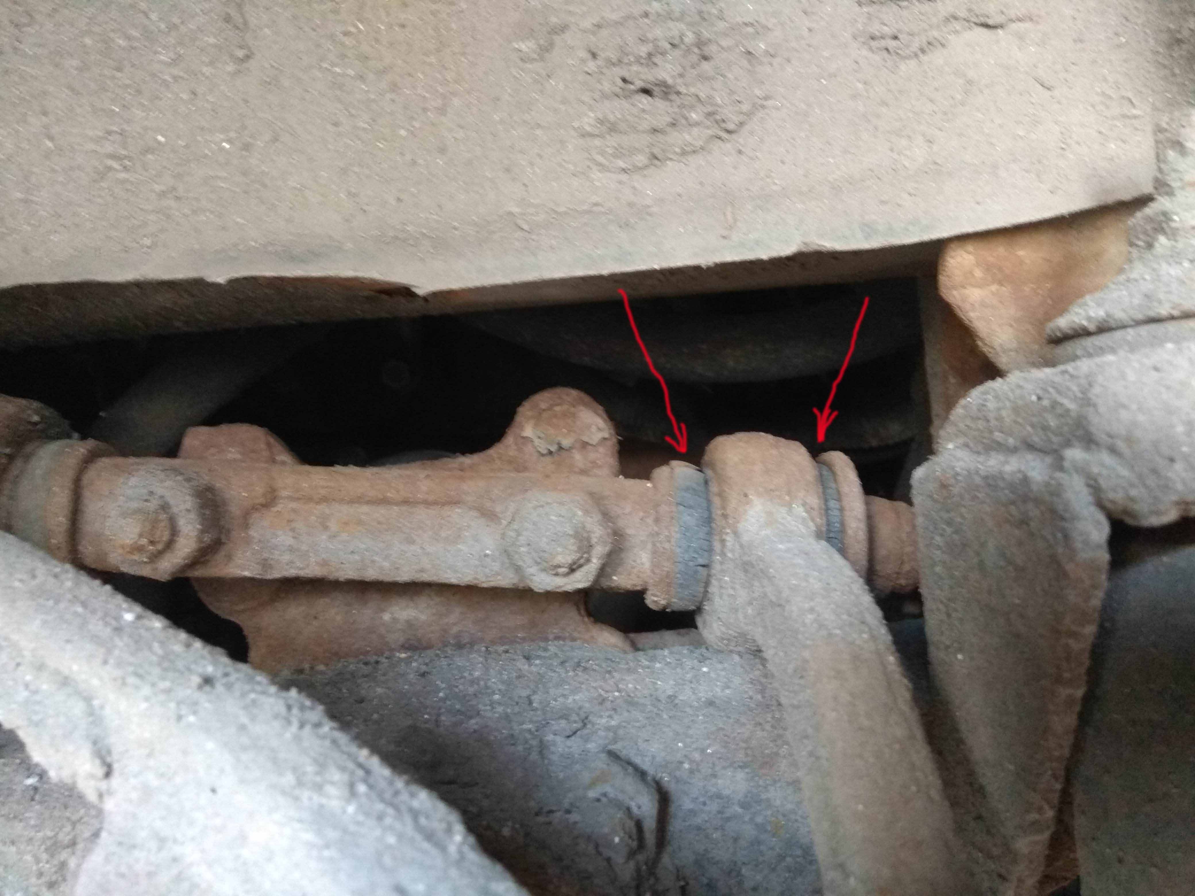

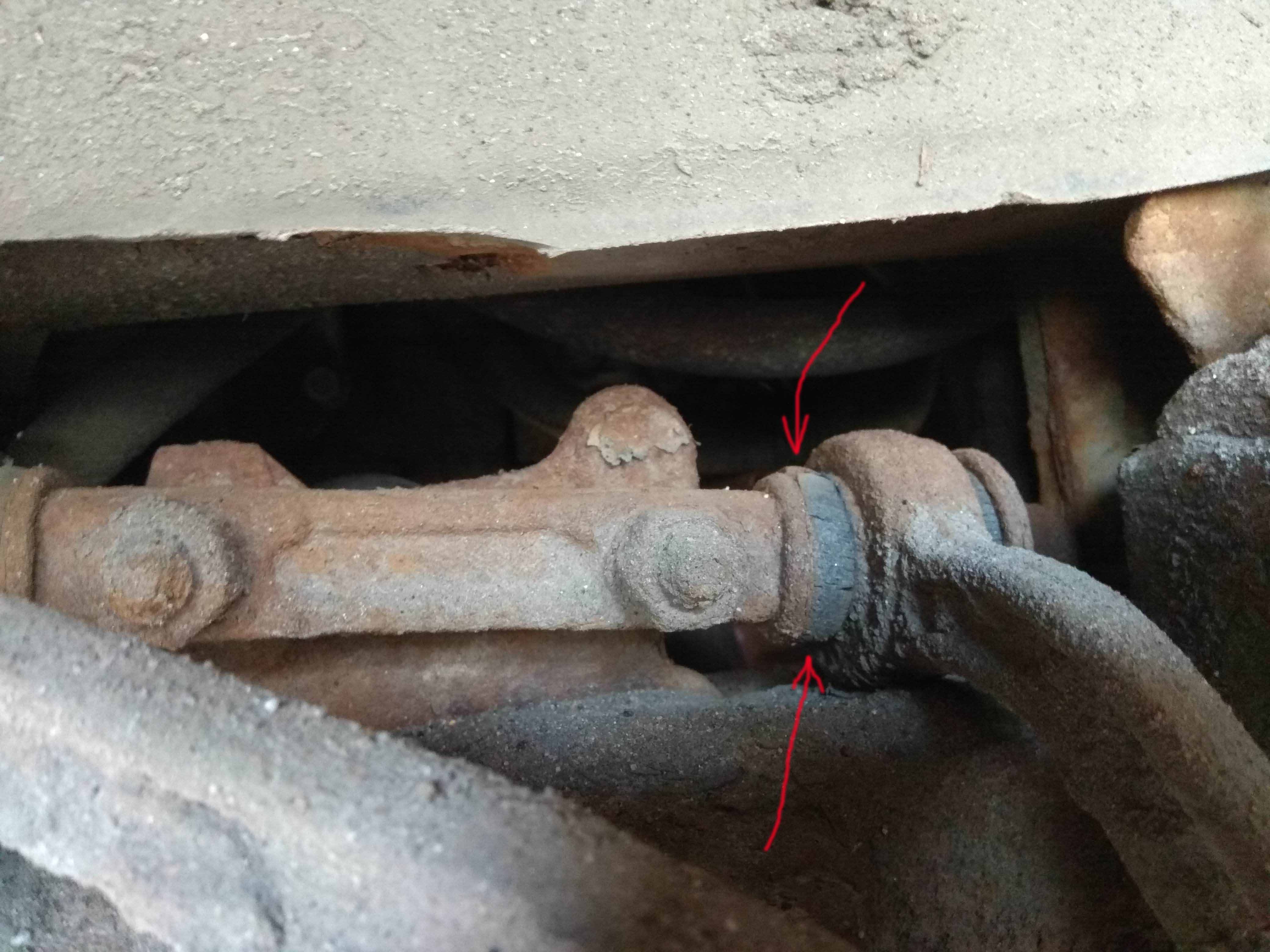

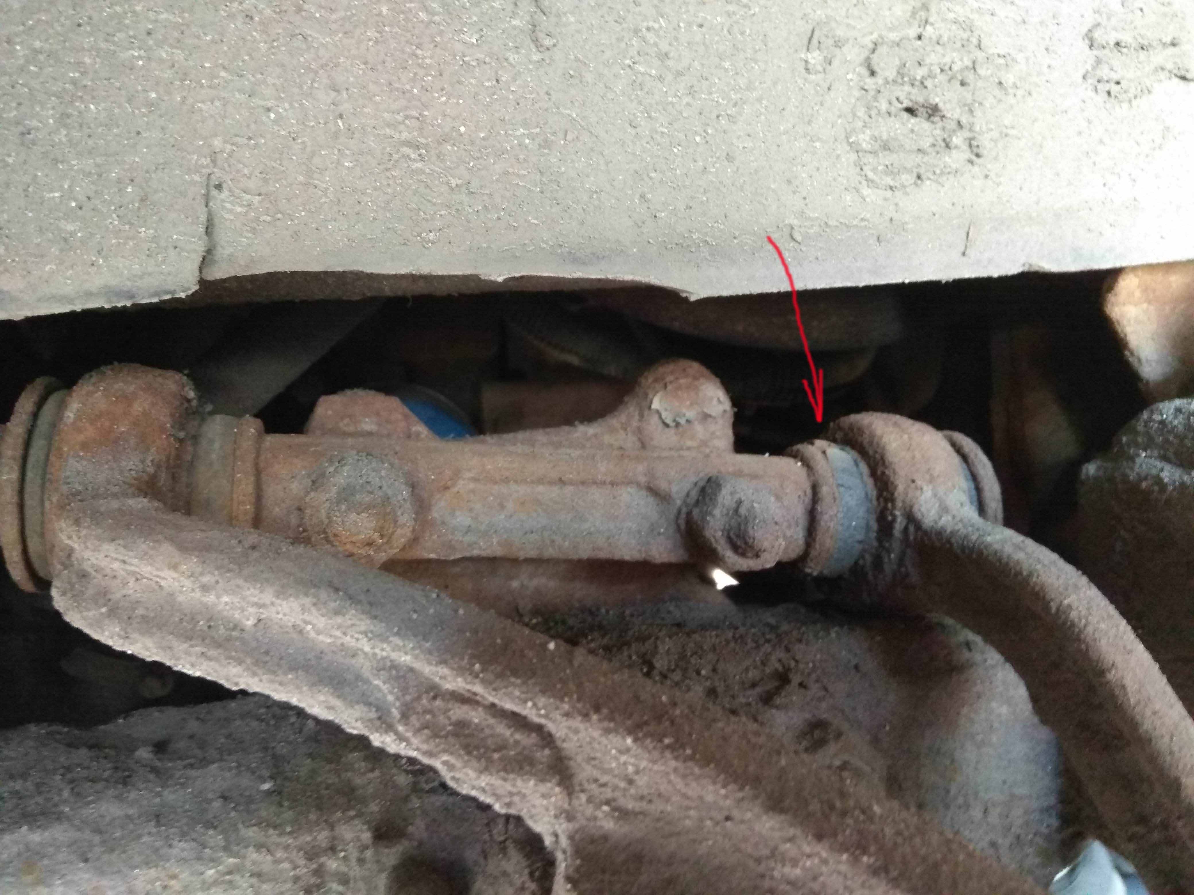

Пришло время посоветоваться.
При осмотре обнаружил:
1. Люфт в шарнире левого рулевого наконечника, если его подёргать, то ощутимо чувствуется. С правой стороны такого нет.
2. Трещины резинок на оси верхнего рычага - фото ниже.
Вопрос, насколько критично, надо ли менять?
На мой глаз, сайленты пока соосны с осью верхнего рычага (сорри за тавтологию). Трещины могут быть только на внешней торцевой части сайлента, в каком состоянии рабочее тело (между втулками) -???. Если нет явных стуков и в сторону не ведет, можно еще поездить/понаблюдать.
Безуслвно менять. Мне развал, специалист, не стал делать, чисто профессионально, посоветовал, сначала заменить, при такой же картинке, потом к нему.

Справишься сам между двух затяжек. Ничего сложного. Уровень автослесаря 3 разряда.
Ставь резиновые стандартные с/б.
Заменить верхние сайлентблоки аккуратной неспешной работы на 2 часа. Можно и быстрее. А оно тебе надо?
Особое внимание: при снятии рычагов помнить за регулировочные шайбы, чтобы не стряхнуть их с болтов. Иначе попадос на кастер и развал. И хрен нормально сделают. На ютубе куча фильмов по замене.
Перед снятием засечь угол положения рычага, чтобы при затягивании с/б в тисках попасть в исходный параметр и не корячится с дотягиванием гаек уже на авто.
Меняй с обоих сторон. Все помирают разом. По крайней мере у меня так.
Первый признак износа с/б - уход схождения от номинала на 1 и более мм, кривой "бублик".
Я меняю каждые 50 ткм пробега (2-3 года).
Не торопись! Успеешь ...
Я вот думаю, что это настоящий спец. Он мог легко получить деньги, прямо сейчас, за небольшую работу.
В принципе он прав, но только в том, что б тебя на бабки раскрутить. Каждый развальщик, должен знать, что наша Российская резинка, трескается через год, но это совсем не значит, что надо её менять.

Если это еще заводские, то можно и поездить. Мои тоже в трещинах были, но прошлый год пришлось перебирать подвеску после аварии, так и заменил всё по кругу. Внутри резина ещё нормальная была. Все равно из магазина не надолго хватит.
