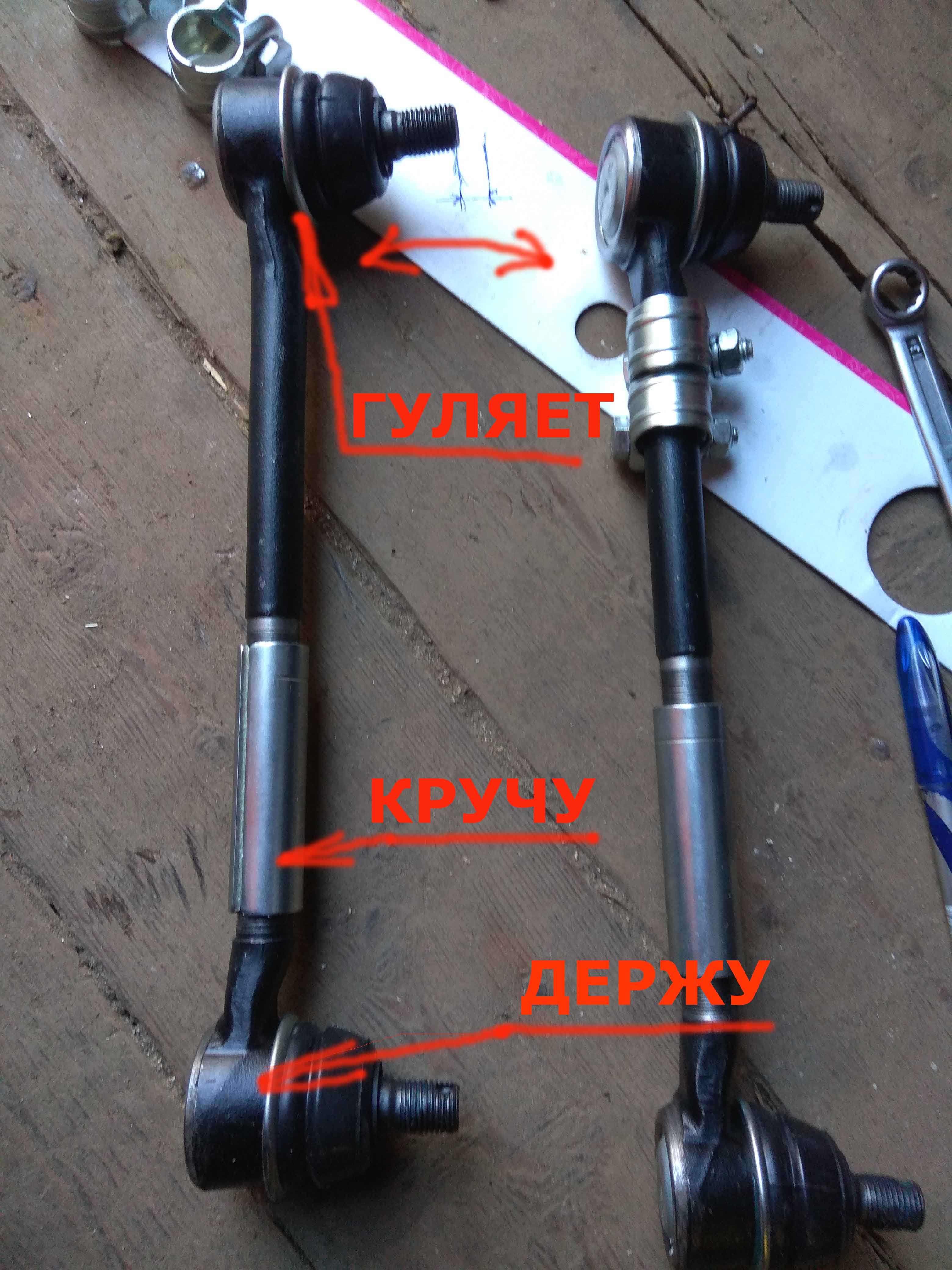

Собрался поменять рулевую трапецию, купил комплект белмаг. Собираю рулевую тягу: короткий наконечник, резьбовая втулка, длинный наконечник. Теперь держу жёстко короткий наконечник и кручу резьбовую втулку, и вижу, что с каждым оборотом у меня длинный наконечник гуляет влево-вправо почти на сантиметр. То ли сам наконечник кривоват, то ли резьбовая втулка кривая, то ли и то и другое. Поскольку наконечников и втулок по 2 штуки, пробовал разные комбинации. Одну тягу собрал более-менее прямую, а вторая гуляет при регулировке длины. Вопрос к знающим: насколько это критично, можно такие ставить или лучше не надо?

@Captain , по длине они у меня одинаковые.
Вот кривизна смущает:

Кривизна ни на что не влияет. В идеале её быть не должно, но если она есть, то по фиг.

@Alexian_2001 , похоже, что гуляет из за кривоватой втулки

Да, из-за втулки! Сегодня крутил-вкртел, убедился, что втулка такая. Отверстие в ней немного отклоняется от оси, визуально если смотреть только на втулку, то практически незаметно.
Пошёл в магазин и купил две втулки отдельно. Это абзац, товарищи, какое качество запчастей. Купленные втулки оказались почти ровными, но.... Не накручиваются. Точнее накручиваются, но только на один-два оборота. Резьба отвратительного качества. Стал их "разрабатывать": зажал тягу в тиски, а втулку с ВД-шкой при помощи пассатижей наворачивал. Раз 30 сделал "туда-сюда". Со стороны длинного рычага стало крутиться свободно. А со стороны короткого - все равно туго, и могу накрутить максимум на 2/3 резьбы, даже с пассатижами и смазкой.
Вообще втулок теперь много, но какие ставить не знаю, тугие или кривые. :smile_drunk:

@Alexian_2001 , втулка разрезная, чем ты ее крутишь,для этого спец ключ есть. Я кривую монтировать не стал бы
