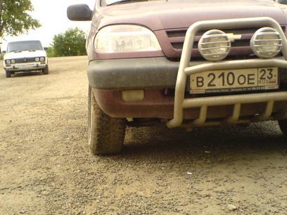

народ блин ну их эти нивы : укого нибудь хоть раз ступица на пополам ломалась если нет то раскажите что сделать чтобы этого не было :?:

студент, надо не мешать ступице крутиться и "строго следовать инструкции по эксплуатации и своевременно выполнять регламентные работы"

так ей если бы ктото мешал а то разворачивался никакой нагрузки ничего просто какой-то удар и через 50 метров колесо осталось держаться на одном тормозном супорте хорошо что хоть не на трассе хотя как раз должен был выезжать и ехать в ейск :

да а за машиной я слежу регулярно все меняюподтягиваю и если на другие узлы нариканий нет то это или "русское качество" или бог его знает что :?:

Срывал только шпильки.........
"ступица пополам"-это что-то новенькое :

слышал о таком - но это бывает когда подшибнику пипец...не затянут например или убит........

студент, так у тебя уже сломалась???? Тогда подшипник - когда он не затянут, он проворачивается и протачивает ступицу. А потом она и ломается.

сегодня на сто разбирут потом фотки вылажу че где как сломалось и еще в чем разница между Шнивовской и нивой 2121 ступице какая лучше и чем

вот таким меня привезли на сто
Изображение :
