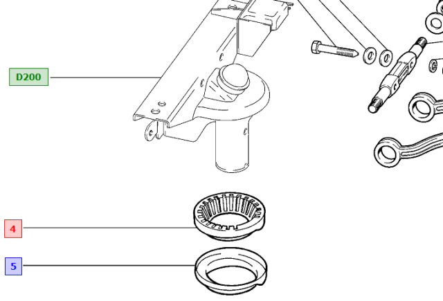

должны ли стоять резинки под пружиной в стандарте?
у меня не стоит. на картинках руководств часто вижу резинку по пружиной.

Под пружиной нет, под пружиной только пластмасска спереди. Резинки над пружиной и спереди и сзади.
Не видел руководств, где сказано про резинку под пружиной, покажешь?

сверху конечно. так должна там быть?

Конечно должна, на схеме под цифрой 4, и ещё железка-прокладка 5. Только у меня с завода была вроде не ребристая. Если нет, то не доложили на сборке, резинки наверное кончились, вот и собирали как есть :smile_nod:

во гады. а я думаю че я такой низкий. буду ставить. 2101 резинка с жестянкой?

Угу, и ещё бывают увеличенной высоты, и брать лучше из резины потверже без рёбер, чтоб не так сильно продавливало.
