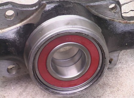

ЭТО? или это - ?

ЭТО? или это - ?
на вторую картинку боле менее похоже, только фиксируеться он стопорным кольцом по наружной обойме
