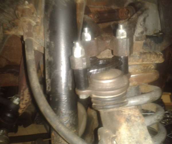

Купил «лифт комплект» передка состоит, из площадок под пружину с наваренными втулками и переваренным местом крепления стаба., приставки под верхнею шаровою и шайбы под штатную резинку пружины. Всё с крепежом. Внедрил всё без проблем. Мелкие недочеты случались, типа слишком длинных болтов верх. Шаровых. Пришлось дорезать резьбу и отпиливать лишнее. Ну про сам материал болтов и гаек промолчу г…..о полное. Морда поднялась на 4см. примерно. Теперь проблема с зад. подвеской на сантиметр ниже морды. Хотя стоят так называемые «укрупненные» резинки. Кто подскажет, как зад приподнять с минимумом переделок. Переваривать чашки не охота. Может пружины другие говорят от волги можно. :?_id=42515

MEXAN, ишо одну усиленную резинку поставь. Или из металла выточи похожую. Чертежи на форуме есть.

Спосибо. Я бате заказал из текстолита выточит шайбу под резинку 1.5 см. Вот только как такой бутерврод себя поведёт? И аморты наверно длинее надо ставить и может тягу колдуна и понара.
.. и задние тормозные шланги длиннее :
Кстати не пробовал вот тут почитать? Там все ответы на твои вопросы есть. :

MEXAN, у меня знакомый наварил на аморт еще одно ухо и через него крепил к мосту, пружины как раз от волги ставил. А поперечную тягу вообще убрал. Ездит так уже год, вроде у него все в норме.
Но я бы так не рискнул.

А пружины от волги какие? и от какой ?

MEXAN, а себе домики на амы сварил, тока все еще не поставил - с рез.проставками и так хода СС-ок хватает. По поводу бутера из шайбы и резинки: если на рез.проставке есть кольцо жестяное, то навари на него еще одно кольцо, чтобы его борта закрывали и резинку и шайбу.
