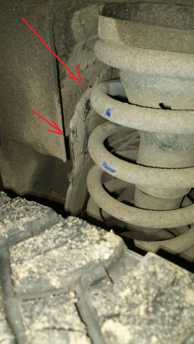

Сообщение Добавлено: 19 окт 2020, 23:13
    390
  •  4449
  •  26 апр 2009, 00:19
  •  Краснодар
Вот и меня коснулось :(
По поведению машины на трассе никаких предпосылок не было, да оно и понятно т.к. полностью то ничего не оторвалось.
Зато при проезде неровностей сзади стук был как будто, что-то по багажнику скачет. Хорошие такие стуки.
Полез смотреть и увидел, что "домик" вверху оторван и внизу тоже весь на трещинах и изогнут.
На этой фотке видно, что вверху по сварке отошло. Приварили, но как было, вплотную не смогли, прихватили прям к боковой стенке, что отмечен стрелкой которая ниже.
А здесь видно как оторвало и изогнуло. Даже тягу винтом скрутило.
С трудом нашел где есть сварка-полуавтомат. Но мастера однозначно с нивами-шнивами дел не имели. Это понял когда засмотрелся на процесс снятия пружины :smile_rofl:
Да и сварщики похоже те еще. Буду искать другой сервис, чтобы переварили.
Потому, что нижняя часть домика как была выгнута вперед по ходу движения, так и осталась. И при проезде неровностей болт, держащий панару, бьется об чашку пружины. Пришлось развернуть наоборот, шляпкой к пружине. Так хоть ненамного больше стало расстояние между пружиной и болтом домика.
