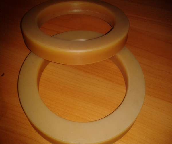

Я думаю из полиэтиленовых труб выточить поставки, но пока все трубы под глубоким снегом лежат поэтому ждем весны!

Была такая проблема - над задними пружинами поставил резиновуй проставка от "Эластомага" она 5 см а не 4 как класические ремонтные. когда буду менять пружины на зад поставлю от надежды, это имхо правильный вариант.

133 труба ,осрезать 4.5 см кольцо ,проставка копеечная усиленная 2 шт,одну из них обрезать аккуратно диагональный скос под пружину,получиться ровное кольцо,состыковываешь обе проставки,запрессовываешь в мет. кольцо ....ВСЁ!
Вот тебе проставка в 6 см.Каяба газ -масло,и ровно во всё леса,без выдумак чудо конструкторов!Вечность без деформации! :smile_bigsmile:

Росом@хх-Карел, и сразу комплект нижних кронштейнов крепления аммортов в запас - вырывает только в путь через пару месяцев тяжелых нагрузок : С газелевскими аммортами надо изменять их угол крепления, либо через домики сверху оставаться на штатных :

radiorus, Да забыл, отписаться, ...отбойник под пружину от двигла в чашку,всё!
Тяжёлые нагрузки!!???
Всё пройдено по Карелии от и до,поверь мне,я вечно в лесу вместе с Китайским автопромом,грейт,и южане Сан,вечно в грязи сломаны,то одно ,то другое у них,бывают в лесу со своим хламом волком воют... :smile_nod:
Я вообще не понимаю как на каябе можно что то вырвать ,только если без головы!
