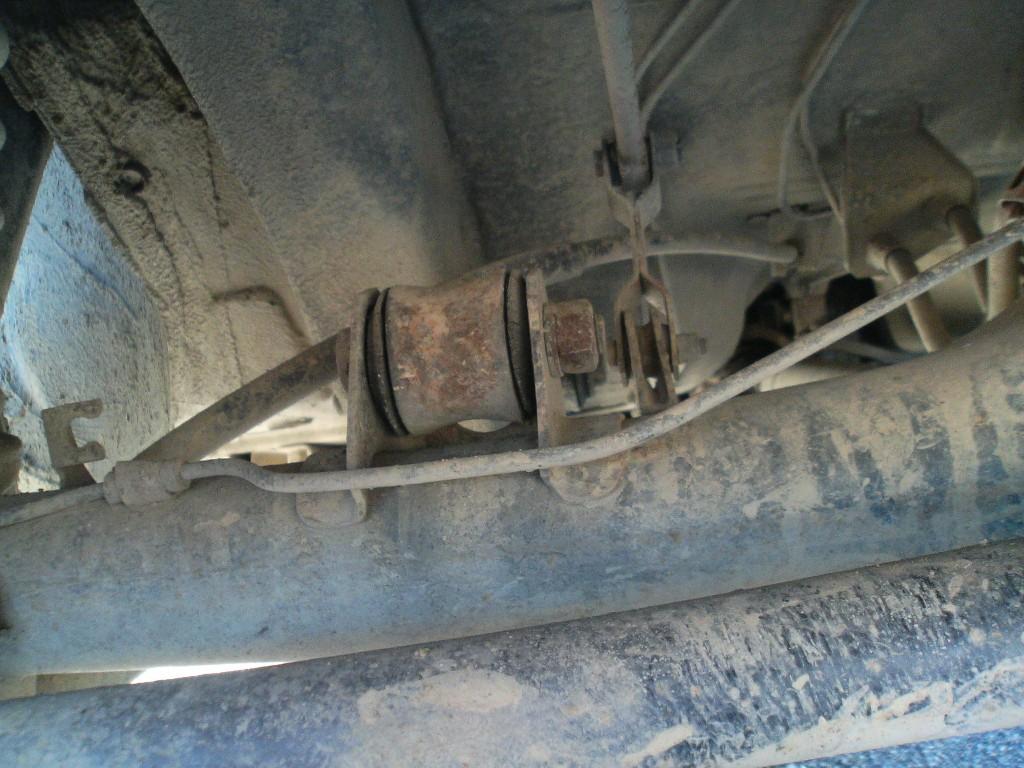

В "стародавние времена" у нас токари точили втулки из резины опорных катков от тягачей ГТТ, АТС-59 и пр. Сносу не было!
Себе в верхние реактивные штанги прессую длинные втулки - от нижних.
Вот они:
Прошли порядка 40тыс.км., еще живые. Слегка потрескались по краям, но проходят еще 20 тыШ.
С нижними и и поперечной - да, беда. Хватает на 10-15 тыс.км. Даже если выбираю самую мягкую резину. Несколько лет назад нашел в одном магазе "россыпью" - прикупил три десятка только длинных. Вот и живу тем запасом. :smile_rofl:
Привык уже менять втулки со стороны моста, со стороны кузова втулки ходят примерно два срока по отношению к первым.
