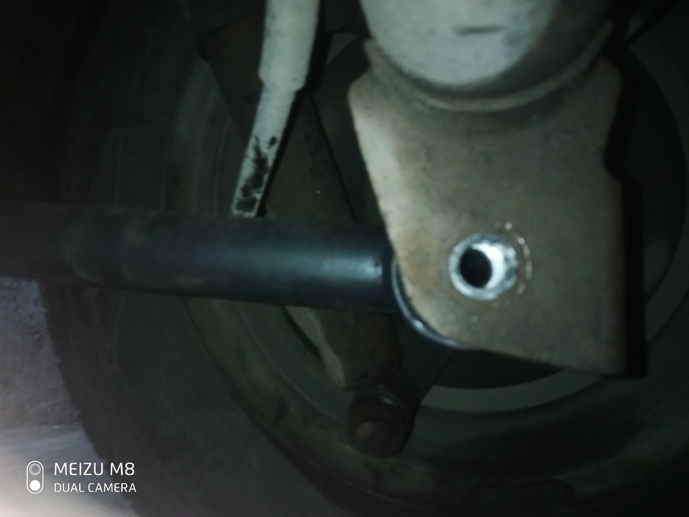

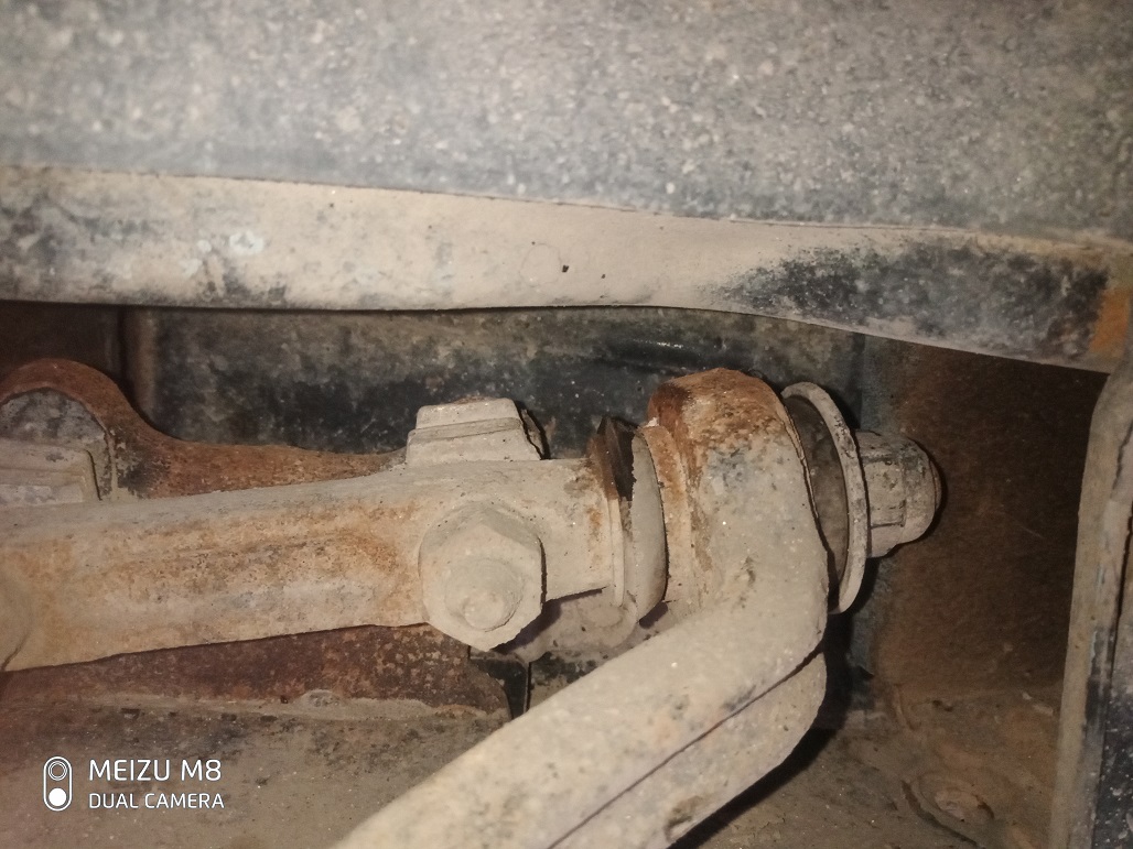

Плюшкин писал(а):
@Dmitriy.r , А какое давление в шинах и их размерность??
Колеса штатные 205 70 r15 Баргузин, давление 1,9
Справа на верхнем рычаге заметил, что немного выдавлен сайлентблок с одной стороны. Не критично?
P00728-202907[2].jpg [ 478.72 КБ | Просмотров: 321 ]
P00728-202803[1].jpg [ 250.93 КБ | Просмотров: 321 ]
Я ничего такого не увидел...

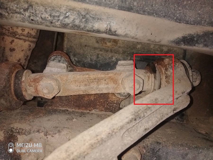

Начад менять реактивки. Слева без проблем поменял, справа длины тяги не хватило, то есть как по ощущениям машина едет боком, мост смещен справа назад. Это последствие соболевских проставок с лесджофорсами. Теперь ломаю голову как ровнять мост. На старой тяге втулка естественно яйцом. Если сейчас запихаю новую так, история повторится.

при лифте задка нужно панару выравнить к стоковомо положению
Так с этого и надо начинать было.
https://niva-lada4x4.ru/kronshtejn-pere ... -70mm.html
Этот ставь на минимальную длину - 35 тоесть. И мост встантет ровно.
Мне показалось, при увеличении фото, что с правой стороны трещины на сайленте. Когда то , сход развал, мне отказал в регулировке, при трещинах. Меняй сайленты, говорят, потом приезжай. В принципе правильно сказали, убиты были.
Если приподнялся на пружинах, кронштейн тяги панара, возвращает в штатное положение мост. Этот самый мост, с геометрической прогрессией сдвигается в сторону, при подъёме..

Я еще вроде сначала написал, что стоят Lesjofors, а по совету местных экспертов установлены проставки от Соболя, чтоб зад не просаживался.
Кронштейн панары есть для лифта 5 см, будет норм или нет?
