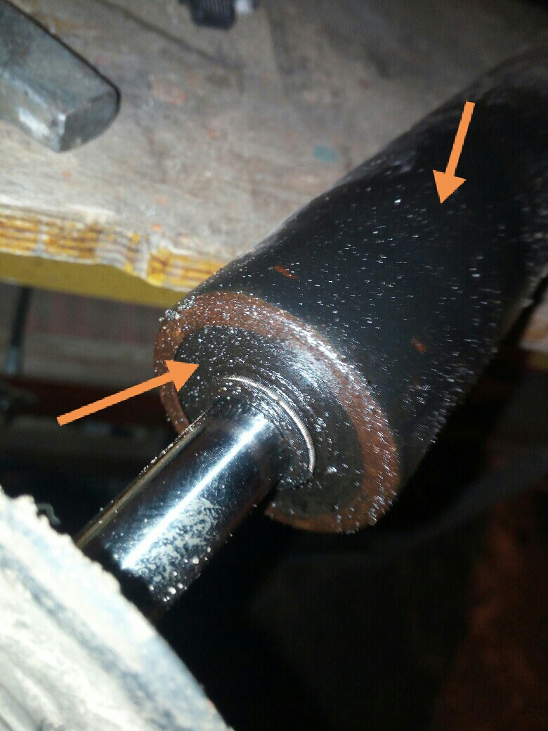

Потек или потеть начал?
Не знал, что они ещё и потеют, по мне наличие масла на амортизторе из самого амортизатора=потек
Вложение:
IMG_20201216_183014.jpg [ 467.56 КБ | Просмотров: 723 ]
Черный цвет это масло
Добавлено спустя 13 минут 17 секунд:
Самое прикольное, то что их я не могу проверить. Тяну руками, вроде туго вверх тянется. А зад "гремит" на кочках
А из всего, что может греметь там остались только амортизаторы и колодки, остальное все новое (хотя причиной там могут быть только тяги и амортизаторы )

У меня на предыдущей Тойоте стойки сверху начали мокреть на пробеге примерно 150 ткм. Думал, что надо готовиться к замене, но в итоге так и продал с пробегом 198 ткм. Стуков не было. Но это Тойота....

@Rael , но в моем случае лучше поменять.

Поставил стало, получше теперь вторая сторона хрюкает, скрипит и др. звуки издает. Думаю тоже заменить 1000 руб за "белмаг" и 1100 типа оригинал.
Для себя сделал вывод, фик проверишь их на "колонке".
