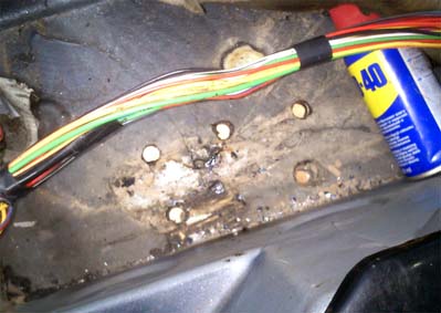

При снятии подножек сегодня отломил 2 задние шпильки, одну справа, одну слева, обе наружные. Причём срезались они как-то легко, почти без усилия, хотя брызгал вэдэшкой и ждал, пока откиснут, и на срезе шпилек следов коррозии не было, т.е. шпильки не были гнилые. Сразу пришла мысль засверлиться, но свёрел больших под рукой не было. Решать проблему буду также, как sem59.

Вадим_НСК, сверли снизу, со стороны днища, предварительно убрав в сторону жгут проводов с салоне на полу. Я сначала разметил, где сверлить, потом крон полностью от днища открутил.

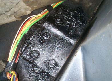

Фото результата (кликабельно):

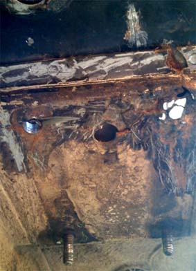

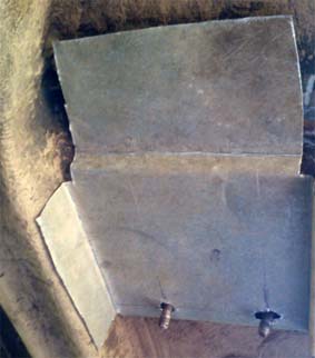

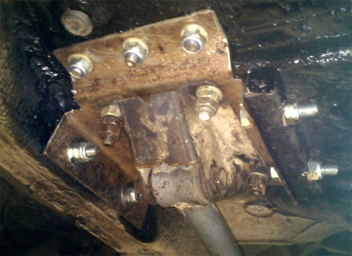

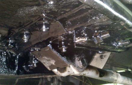

Год назад варил крепление кронштейна возле передних шпилек (треснуло днище) и одну сломанную передну шпильку. Но процесс разрушения пошел дальше, за год плошадка и дно все пошло трешинами, плоть до скозной трешины пола в салон. Поэтому решил взять идею крепления Meg (см. 2 стр. темы).
Вот так выглядело дно снизу. Количество трещин даже трудно было сосчитать (на фото одна передняя шпилька уже засверлина, другая пока только спилена)

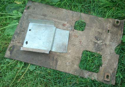

Далее из оцинковки сделал по месту шаблон будущей усиленной площадки
на фото получившаяся форма и под ней донор для площадки - старая стальная защита РПМ

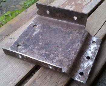

после долгих часов мучений получилась вот такая площадка
вот так выглядяд из салона отверстия в полу под две передние шпильк и еще три для крепления площадки
Вот так выглядит установленная площадка. Крепление на двух болтах в лонжерон, три болта в пол салона (хотя здесь скорее площадка держит пол, нежели пол площадку), 2 болта крепление в п-образный выступ, два болта переднего крепления кронштейна через салон, и две задние старые шпильки.
Из салона все болты так же крепятся через лист железа
Ну и в конце заливаем все антикором
Занимался этим ремонтом целый день. Без ямы очень тажко. Основные инструменты - болгарка, дрель, тиски, тяжелый молоток и обязательно очки (металическая стружка сыпится - просто пипец).
