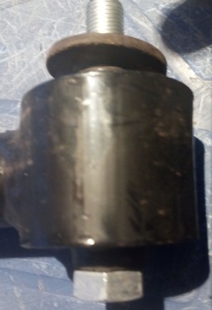

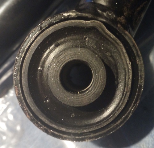

Тяги прибыли. Начал менять. Несколько вопросов у меня
1. Новые тяги с дефектом стоит-ли волноваться?

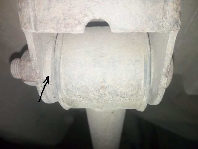

2. У средних тяг спереди есть шайба, это самопал или её нужно каким-то образом туда затолкать?

Старая тяга после откручивания вывалилась сама, новые еле вставил.
Судя по всему, это не то чтобы дефект, а специально сделанное кернение, чтобы сайлент из прослабленного посадочного места не вылезал... Работать будет, не парься..
Судя по виду, тяги стояли ситековские, они ставятся именно с дополнительными шайбами, поскольку сайлент не родной. С заводскими тягами хоть старого, хоть нового образца эти шайбы не нужны.
Да вот смотрю в ютубе там шайб именно у этих тяг нет. Есть у коротких которые к кузову крепятся (не в "ухо"). В общем я их выкидываю.
Да еще протяжка "на колесах" да я и не ставил на домкраты так по одной менял, "валяясь" под ней на подстилке, пока не стемнело. Протягивать просто ключами без трубы в виде рычага.
А тут https://www.drive2.ru/l/4727640/ и короткую без внешней шайбы закрутили

Вот немного не понятно мне как "устроены" эти тяги... "Резинка" в варена в металлический "цилиндр", а он уже вставлен в тягу. Именно ВСТАВЛЕН, а не вприсован т.к. один такой цилиндр у меня выскочил :smile_sadsmile: . Я конечно его туда обратно затолкал, но как-то сомнения у меня в качестве этих тяг или так и должно быть?
