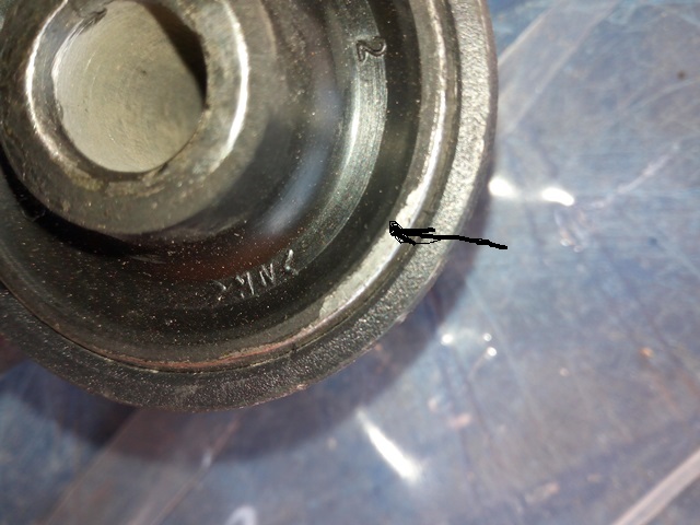

в тисках обратно пробовал запресовать вроде под конец туго шла получилось, но когда ставил опять вылезла на месте обратно "забил". Но как то не комфортно с такой тягой ездить. Завтра поставлю последнею проеду 50 км за фиксатором подшипников промажу те которые будут выскакивать.
P.S. Вижу два пути забить и успокоится и промазать все на фиксатор. Или открутить их нах-й пусть машина стоит месяц пока я не найду нормальные.
Да, кстати короткие тяги такой-же толщины что и остальные, а везде смотрю они должны быть тоньше.

Созвонился с интернет-магазином выслал фото. Ответили "Высылай проверим". Хм у меня старые тяги половина прикипела. Как она машина без тяг месяц стоять будет)) Да ну его этот гемор сними, поставь, подожди потом опять по кругу. Завтра сгоняю в город куплю типа такого https://www.wuerthmarket.ru/products/30/05/03/73/ и посажу этот пока единственный салент на него.

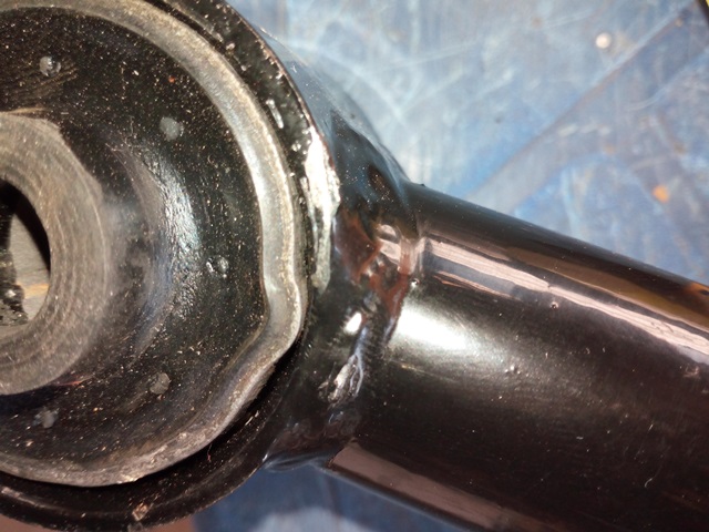

Слово болтаются нужно было поставить в кавычки. Люфты там на диагностики выявили на старом правом нет а левый который менял говорят опять под замену (хотя также сказали что это нива и у неё в порядке вещей что везде бешеные люфты).
Теперь по теме съездил в город за 500 руб на "такси". Оказалось что привезли Урбановские тяги, посмотрев на них решил взять. Отличия на лицо.
1. Краска порошковая (на интернетовских блестит)
2. Маркировка на тягах (на интернетовских её вообще нет)
3. Саленты запрессованы без косяков (выше фото погнутостей интернетовских)
4. Короткие тяги тоньше (интернетовские все одинаковые толстые)
5. Тяжелее интернетовских (взвешу попозже и фото сделаю)
Интернетовские отправлю обратно надеюсь деньги вернут
6. Только что разглядел. Внешняя металлическая "обойма" куда вставляется сайлент на оригинале в два раза толще))
