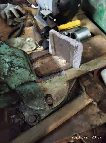

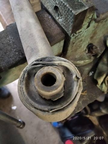

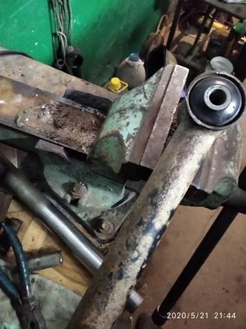

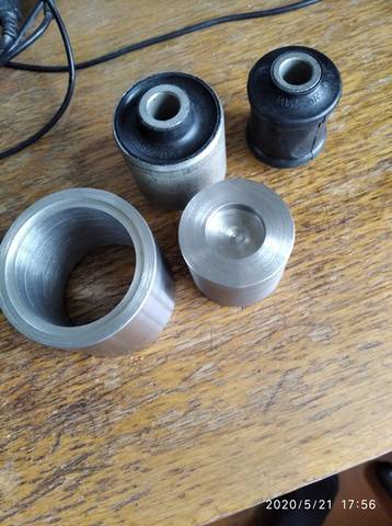

Так, вчера менял салентблоки на нового типа длинных тягах. Специально выточили мне пуасон и матрицу для снятия
салентблока. Купил и нового и старого типа.
Снял тягу - втулка чуть ли не от руки вынулась.
Короче даванул, резину вынул, а вот с обоймой -решил давануть в тисах с трубой ииии…
Услышал щелчок - все думаю сорвал....
Короче вместо обоймы сорвал тисы. ААААА :smile_mooning:
После небольшого колдовства, решил, что нового типа ставятся на горячую, и обойму надо спиливать ножовкой.
Поэтому быстро, почти без тисов, сменил салентблоки на старого типа тягах
и все воткнул в машинку
Сколько км отходили?

lesk
У меня отделить резину от тяги по быстрому получалось при помощи ручной электродрели со сверлом между втулкой и кольцом (ухом) тяги. Секундное дело. Сверло затягивается в резину и, двигаясь по кругу, работает как фреза.

@Captain , вторая тяга еще живая. На этой стороне ямку поймал на скорости. Ставил в начале октября.
@bvm1954 , и дрель и шуруповерт в саду сейчас. Поэтому с помощью матереных словов вырывал резину.
И вд-шкой брызгал и ударной отверткой бил - чуть погнул обойму и все. Главное думаю если ножовкой пилить - не задеть саму трубу.

Здоровый ты мужик. Сильный. :smile_yes:
Я вот старенький, немощный. Вот и приходится изгаляться, смекалку проявлять. :smile_tmi:

С учетом потери тисов, дешевле было купить о5 комплект!!! :smile_bigsmile:

@lesk , а я тебя предупреждал насчет выпрессовки.. Еле-еле смог это сделать гидравлическим съемником на 10 тонн.. А ты тисками.. Гы...
Добавлено спустя 3 минуты 17 секунд:
И зачем ты в старые тяги резинки от амортизаторов запрессовал? :smile_tmi:

@Alex_MAN , в магазине спросил дали эти - похоже не пойдут?
А что, разве не видно, что это совсем не то, что нужно? Судя по фото, они и короче, и посадка совсем другая..
