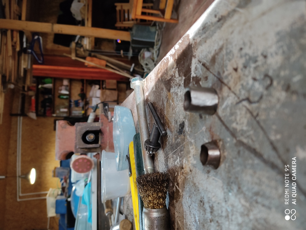

  •  60
  •  22 мар 2017, 12:52
Я мешал поксипол с мелкой металличесокй стружкой, вставлял болт, забивал обильно получившуюся пасту
Не понял, сначала вставляли болт, а потом забивали поксипол? Как это?
Мы в итоге выточили вставки (для заготовки взяли втулки, которые в резинки вставляются, у них уже есть 12мм внутри, и металл ничего такой).
Геморно конечно, раз 30 нырял под машину, примерял. Посмотрим, сколько проходят. Пока хорошо держат.
Вложение:
IMG_20200520_182248.jpg [ 458.08 КБ | Просмотров: 257 ]
Вложение:
IMG_20200520_182237.jpg [ 453.49 КБ | Просмотров: 257 ]

Господа, а подскажите плз, если перепрессованные тяги хрюкают на кочках (резина трёт где-то) - это значит, что затея с перепрессовкой не удалась и надо менять в сборе?
 Заголовок сообщения: Re: реактивные тяги
Сообщение Добавлено: 22 май 2020, 17:38
    690
  •  6080
  •   94
  •  19 янв 2018, 12:48
сама перепрессовка может быть и удалась, да сайленты г...но попались
