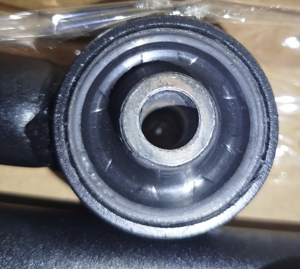

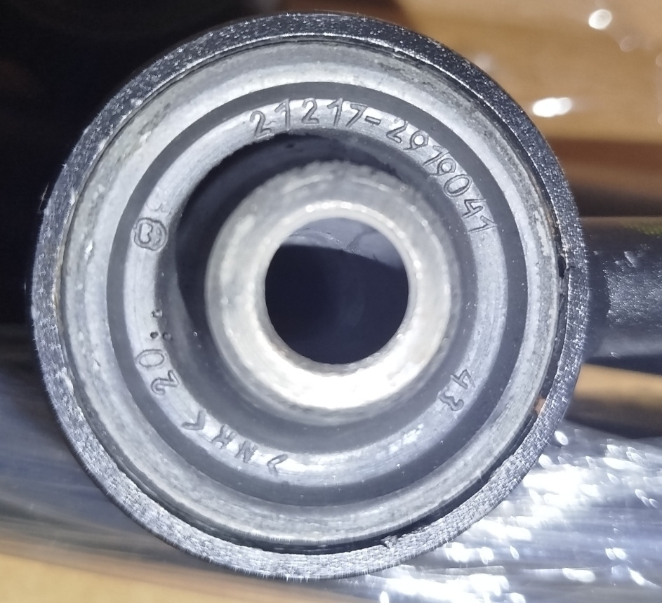

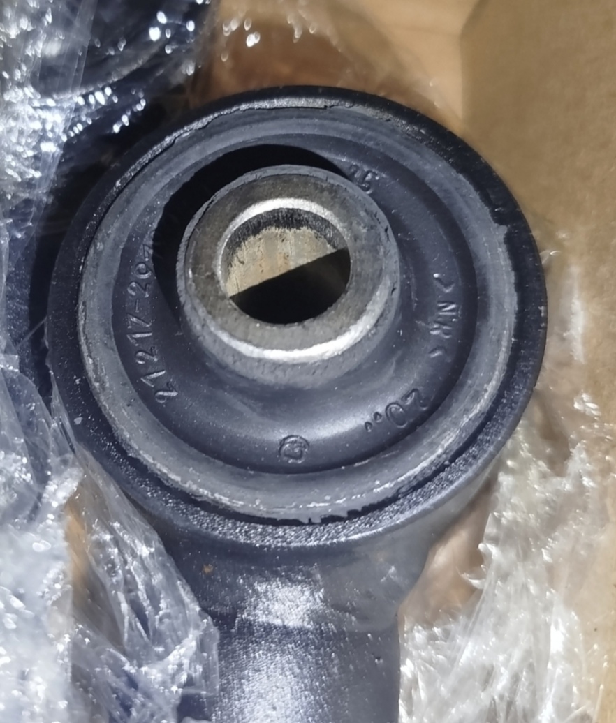

    1265
  •  709
  •  24 янв 2024, 17:21
Вот, собственно, сайленты. Не стреляйте в пианиста, снимал в темноте как мог :smile_smile:
IMG_20250203_220956.jpg [ 272.05 КБ | Просмотров: 140 ]
IMG_20250203_220820.jpg [ 275.49 КБ | Просмотров: 140 ]
IMG_20250203_220749.jpg [ 267.47 КБ | Просмотров: 140 ]
Шов сварной на 1-м фото хороший.
