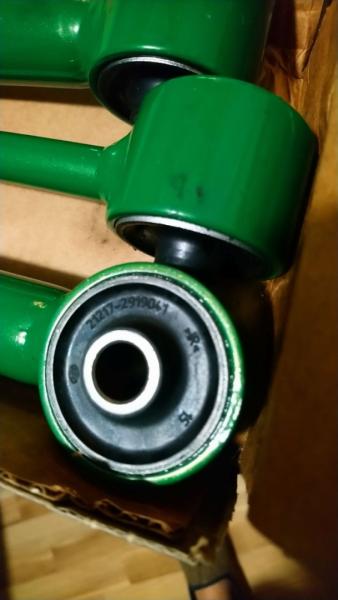

Был удивлён конструктивом тяг.
Применены не просто втулки, а самые настоящие сайленблоки. Втулка и внешняя обойма(металлическая). Запресованы в уши тяг.
ВАЗ2123-и быстро и везде

Вчера поставили новые реактивные тяги. При установке обнаружили, что старая панара была слегка погнута, а резинки на остальных где-то вылезли, где-то наоборот. После установки машина стала почти как иномарка: большинство шумов и вибраций ушло, в том числе не вибрирует задок при торможении. Что с пассажирами, что без них, машина ведет себя хорошо, прыжки задка прекратились, да и устойчивость на трассе в разы улучшилась. В общем, результатом доволен :smile_smile:
Тогда главное - чтобы их хватило надолго
Это точно, но тут с определенностью говорить трудно. Если года на три хватит, уже неплохо
