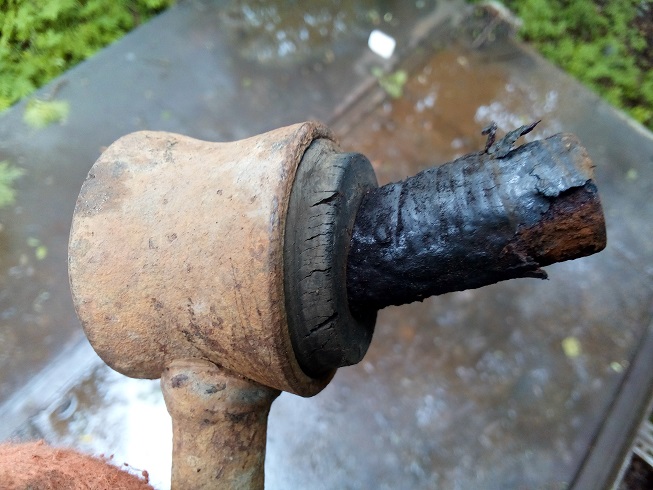

Ланд писал(а):
Что за проблема посадить на заднее сиденье жену и тещу, а в багажник накидать кирпичи или железяки?
а если чел возит только любовницу, и на переднем, а багажник обычно пустой? имхо, надо затягивать под характерной нагрузкой. Менял вчера сайленты, на Сэви, наблюдение такое что резинки заводские в неплохом состоянии (стал менять из-за того что порепались снаружи, внутри оказались целыми и эластичными), но - втулки и обоймы сильно корродируют, продукты коррозии начинают распирать весь узел. Особенно на втулках проявляется. Пробег 112тыс, 7лет.
IMG_20200605_162809.jpg [ 174.49 КБ | Просмотров: 516 ]

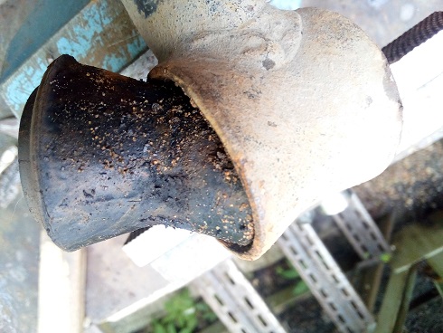

И будут периодически проворачиваться в процессе езды
Сомнительно... т.к. только один узел имел песок внутри (на фото), остальные еле отодрал, что сайлент от стенок штанги, что втулку из сайлента, думаю точно они там не крутились в пути.
