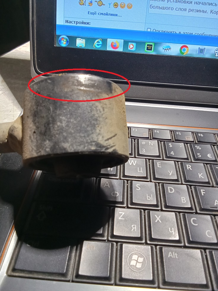

Очень спорный продукт. Когда покупал, преподносили как лухари, да, выглядели внушительно, но, после установки начались нюансы. Обнаружил, что задний мост на них сильно гуляет, думаю из-за большого слоя резины. Короткие тяги бъют "ушами" по кузову, см. фото. На кузове похожая набитая отметка. Все сайлентблоки одного размера, чтобы не стучало, на коротких по идее должны быть меньше, тогда и стучать может не будет. На длинных тягах резина начала рваться не проехав и 10 тык. Вывод: напрасно выкинутые деньги.
У некоторых они встают нормально, но иногда приходится через деревяшку кузов снизу слегка подстучать. Есть такой нюанс, да... Мне пришлось рихтовать в свое время..
Суда по сварному шву на твоем фото, ты купил галимую подделку, коих нынче множество. Сам нарывался на них.. Нормальные заводские производства "Деталь-ресурс" с сайлентблоками от БРТ ходят очень хорошо. "СЭВИ" похуже, у них центральная втулка от резины отваливается со временем..
Это и есть деталь-ресурс :smile_smile:
