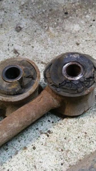

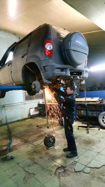

@GorAl , спасибо за ответ. Размеры сайлентблоков у. Всех штанг одинаков? Ещё не ставил?
На глаз - одинаков. Я доктору отдал, а он дальше танцевал.
Поставили и доволен незнамо как. Машина стала другой. Всяки/разны звуки пропали.
Старые в хлам. Это надо делать тыщь в 60/70. Некоторые пришлось снимать/удалять методом расчленения.
Паралельно была сделана ревизия задних тормозов. То же в хлам.
Колодки заменены.
ВАЗ2123-и быстро и везде

@GorAl , Собирали и затягивали на подъемнике? Тоже тыщ через 20 будут претензии к качеству?
Ёжик Баклажан, декабрь 2001г.
 Заголовок сообщения: Re: Реактивные штанги
Сообщение Добавлено: 11 фев 2025, 17:16
    11025
  •  6412
  • 71
  •  01 мар 2016, 15:29
sanyok
Ты ещё спрашиваешь! :smile_bigsmile:
Затянули, конечно же, на подъёмнике. Разве не видно?
Так же работу работать Мастеру было удобнее. Он форум (в этой только теме аж 65 страниц) не читает, как и заказчик.
Не торопись! Успеешь ...
Сообщение Добавлено: 11 фев 2025, 17:27
    525
  •  3843
  • 66
  •  05 дек 2018, 23:20
Умники, блин... Мудрые мастера :smile_giggle: Под мост подставляется гидравлическая стойка. Или обычная, но тогда машину слегка опускают до положения, когда тяги займут рабочее положение.
Сообщение Добавлено: 11 фев 2025, 18:00
    1487
  •  813
  •  19 май 2020, 13:43
  •  Кубань
Он и затягивать не стал , ему стружка в глаз попала , всё бросил и убёг.
LE+18
Сообщение Добавлено: 11 фев 2025, 18:06
    27856
  •  20283
  •  11 мар 2005, 18:51
  •  Oranienburg
Этого недостаточно. Так тяги рабочее положение не займут.
