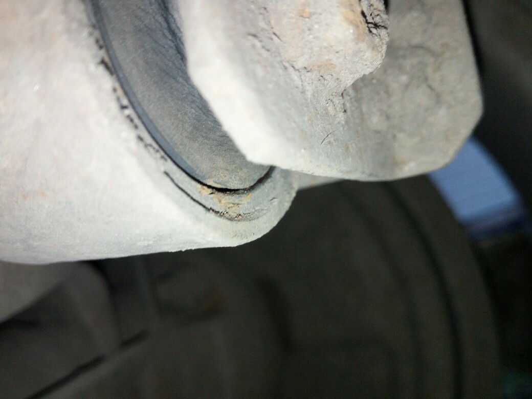

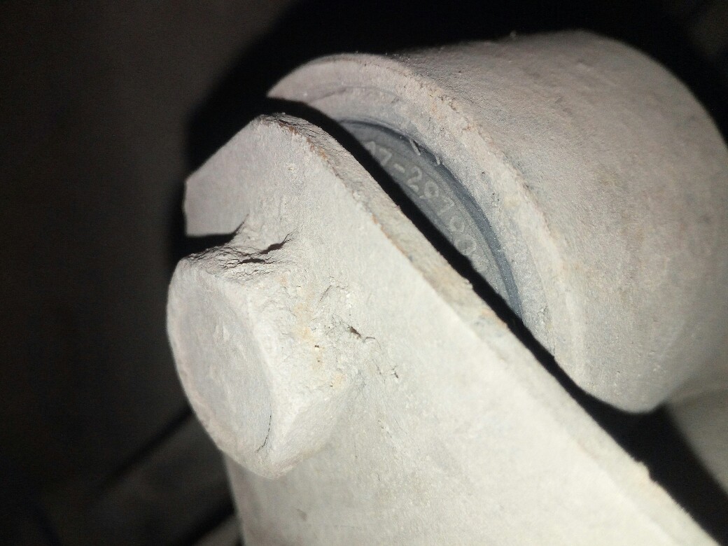

"Переезжаю" сюда со скрипами, при сдаче задним ходом, из других тем.
Ставил я тысяч 15-20 назад (ну может и 25 но верят ли) тяги от урбан типа крутые и ходят долго. Итого болтается все короткие соответственно упираются в кузов там места мало вот и скрип.
Вложение:
IMG_20200826_190616.jpg [ 126.08 КБ | Просмотров: 448 ]
Вложение:
IMG_20200826_190633.jpg [ 163.75 КБ | Просмотров: 448 ]
Подтягивать их бесполезно? ибо резина отслоилась от втулки запресованной в тягу
Вопрос стоковые на замену брать или опять это чудо (чудо с надписями на корпусе).
На сколько хватает стока что я выиграл по км. взяв урбан думаю заморачиваться дальше или взять сток, старые я пустил в металлолом поэтому только комплект новых.
И 50 км на них можно проехать не угробив, что либо другое?
Добавлено спустя 28 минут 10 секунд:
Да прочитал немного у людей сток ходит по 100 тыс в баню эти урбан....
Ну если нет уверенности в чудо-тягах, берите сток. Дешево и сердито. Лично мне их на 75 тыс км хватает спокойно - что заводские, что магазинные лада-деталь. Причем первыми сдуваются именно короткие, на длинных еще можно ездить и ездить.
а это длинная панара рукой шатается, она на фото.
Как так то, да возможно из за того что по терке не медленно езжу но не 20 -25 тыс же
Email: Chek_Fedor@rambler.ru
 Заголовок сообщения: Re: реактивные тяги
Сообщение Добавлено: 26 авг 2020, 22:14
    13733
  •  21267
  •  15 июн 2009, 10:35
  •  Нижний Новгород, Сормово
Как так то
Подделка попалась, многократно уже писалось... Тоже нарвался, меньше года отходили, резина так же порвалась. При этом первые купленные не поддельные прекрасно ходят уже несколько лет, а вот вторые, купленные в ТОМ ЖЕ инет-магазе для переделки под регулируемые - сдохли очень быстро. Сейчас заменил в них сайленты на СЭВИ, будем посмотреть, на сколько их хватит. Весной сайленты перепрессовал и поставил, пока проблем нет. И да, это про 21217, они же т.н. "урбановские".
Да, первые которые купил в интернет магазине без опознавательных знаков была явная подделка рассыпалась при установки (была тема с моими фото) сдал обратно взяв в обычном магазине с надписью и т.п. по сравнению с теми которые в интернете брал кординально отличались в лучшею сторону.
На урбановских? Они отдельно продаются и можно перепрессовать? Если так то возьму обычные тяги а эти перепрессую когда сделаю пресс, будут запасные.
Да, на урбановских. Посмотри на сайте СЭВИ, там и артикулы, и где купить, всё можно найти. Но перепрессовка на коленке не получится, я только гидравлическим съемником на 10 т еле-еле смог, плюс оправки токарю из хорошей стали заказывал. А наш соклубник @lesk советские большие чугунные тиски сломал при попытке осуществления аналогичной операции, где-то он писАл про это (возможно, что и во флуде). Так что не всё так просто, как с заводскими тягами...
