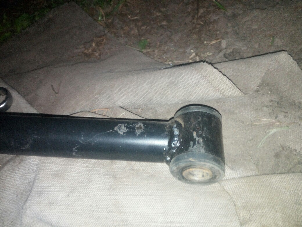

Из всего что нашёл на рынке это вот такие тяги про которые один мужик сказал гумно, но хоть на сколько то хватит. Все в виде труб даже короткие
Вложение:
IMG_20200827_195118.jpg [ 205.45 КБ | Просмотров: 279 ]
Вложение:
IMG_20200827_195407.jpg [ 256.68 КБ | Просмотров: 279 ]
А вот короткая урбан
Вложение:
IMG_20200827_195201.jpg [ 221.11 КБ | Просмотров: 279 ]
Добавлено спустя 2 минуты 12 секунд:
Выбор более достойных тяг открыт или приблуд для замены "урбан" салентблоков тяги то вроде нормальные но менять гемор.
Что скажете про эти http://www.sevi-shop.ru/collection/vaz- ... krepleniem
там замена салентблока не так напрягает.
Добавлено спустя 4 минуты 47 секунд:
Мужик который работает на семерке сказал каждые 10 000 меняет нет нормальных или дороги у нас терка с колдобинами. Хорошего асфальта мало так что не знаю от чего зависит малый пробег от дорог или от качества.
Пусть поставит в тяги набор резинок БРТ или СЭВИ, тот, в котором все 10 резинок — большие, и скажет — в дорогах дело или в качестве.
Я на Ниве за мои 100 тыщ км только раз поменял резинки в тягах, а вот кронштейны тяг и амортизаторов на мосте ломались не раз, ибо дороги были ужасные, да и общий пробег был за 300 тыщ.
