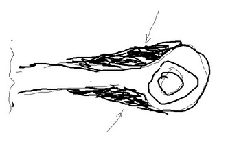

Потому что шниве много чего досталось по наследству от ваз-2101. А оно не совсем подходит для авто с допустимой максимальной массой 1860 кг.
У меня на 2121 стояли тяги с ребрами жесткости.
Ребра.jpg [ 15.54 КБ | Просмотров: 1079 ]
Такие ставили и на дорестовые ШН
