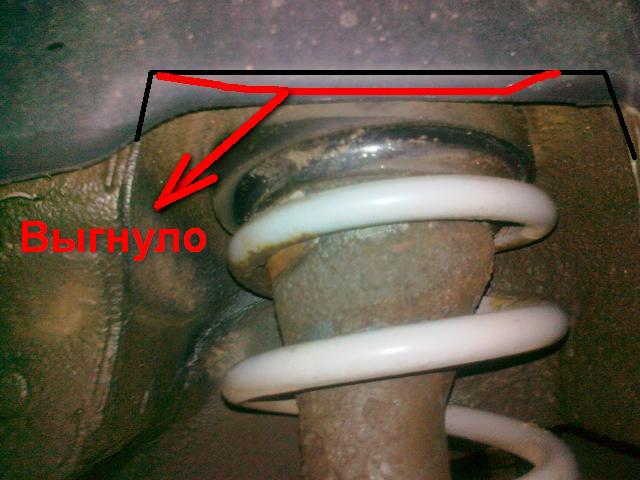

У меня с новья тоже было похожее! Удары кувалдой через лом - не помогали. И тогда я решил применить ЛОМ КАК РЫЧАГ : : :
Тут советовали так. В результате отбойник прекрасно согнулся! НО : Оказалось что гнулся не отбойник а целая пластина кузовная к которой он приварен. На картинке видно - красная линия, это отогнулась часть кузова, кстати я не понял - там помоему и нету сварного шва. Просто - ровный край металла.
ps - Фотка не моя.
В общем я вбил в эту щель толстую шайбу стальную, напшикал, мовиля, замазал битумной мастикой и так и оставил - отбойник "отогнут". Правда целиком с куском кузова :smile_bigsmile:
