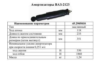

Вопрос.
А где вы вот такие таблички находите ?
чтобы с такой уверенностью заявлять, что НЕстоковые амортизаторы лучше или хуже СААЗов ?
Или все чисто попомером, интуицией и методом научного тыка ?
LE 2013
Сообщение Добавлено: 24 дек 2014, 05:13
    740
  •  998
  •  28 янв 2014, 17:40
  •  Кировская обл. Кумёны
dark70, Можно по каждому аму в инете найти характеристику. :
http://www.4x4sport.ru/catalogue.html?gr=790
вот типа такой
