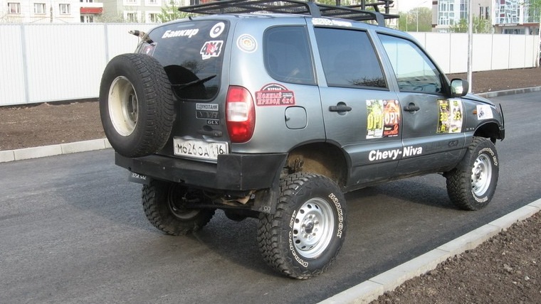

Ну 50 мм это приемлемо, если они мм. на управляемость не повлияют. Я рассчитывал на лифт около 30 мм. +5 Т.е. Вы предлагаете ТР перед ТС задние
Лифт это для меня начинается с
Вложение:
tyuning-niva-shevrole-svoimi-rukami-4x4-foto-13.jpg [ 114.87 КБ | Просмотров: 340 ]
(резания всего за что колесы цепляют :smile_evilgrin: )
А вот этим данным не верить
передние
РЕЙД Т
Завышение (лифт) 35 мм
задние
РЕЙД ТС
Завышение (лифт) 30 мм

@Chek_Fedor , в реале с Рейд-Т спереди получается +50 мм, а не +35, и 50 мм - это очень много. Хрустят ШРУСы (и новые долго не живут), да и вообще... Я передние Т-шки резал на 2/3 витка, чтобы получилось 50 см от центра ступичного колпачка до арки. Имхо, это оптимальный вариант, если машина не для экстрима...
