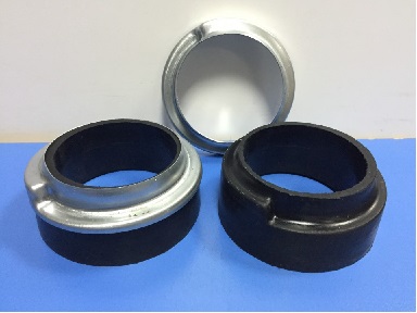

Подскажите, пожалуйста,
полгода назад поставил вкруг амортизаторы SS20 - комфорт (масло) и пружины Автоваз с голубой меткой (мягкие)
Плюс новые сайлентблоки Балаково (оригинал) и реактивные тяги от Нивы нового образца.
Было желание добавить мягкости подвеске. Чуда не случилось. По высоте машина, как в тех.документации завода, не раскачивается. Но на грунтовке и на некотором асфальте - дребезжит все.
Может это ощущения такие - так как половину недели использую новую Весту, а она очень мягкая и комфортная.
Можно ли ожидать чуда на Шниве, если поставлю Tokico 2800 и 2154 (масло, без буквы E) с пружинами Автоваз с голубой меткой.
Или лучше еще пружины lesjofors поставить?
И подходят ли эти амортизаторы под нелифтованную Шниву без переделок?
Заранее спасибо.
 Заголовок сообщения: Re: Амортизаторы Tokico (Hitachi)
Сообщение Добавлено: 24 янв 2020, 14:52
    2090
  •  13966
  •  04 июн 2010, 18:48
  •  Пермь
@versyssv , у 2800 длина аморта на отбой больше стока, поэтому надо ставить или усиленную резинку или более длинную пружину. 2154 длинней стока на отбой, на сжатие такой же.
А дребезжит все из-за амортов СС-20, так как на грейдере они отрабатывают лишь первые 3-4 кочки, а потом нагреваются и просто стучат, едешь как на 4-х ломиках.
С пружинами Килен, они же Лесджофорс, и Токиками подвеска, я бы не сказал, что станет мягче стока. Мягче стока может быть подвеска, если ваще аморты снять. подвеска станет более энергоемкой, но опять же на грейдере будет отрабатывать лучше в плане меньших ударов, пробоев.
мой Патриот
Патриот тестя
РШН сестры
РШН отца
Сообщение Добавлено: 24 янв 2020, 16:13
  •  51
  •  17 апр 2019, 16:08
Спасибо.
Это вот эти резинки? Они сейчас стоят.
Вложение:
82246e1c26a3cc7afc82fa34a2961516.jpg [ 30.58 КБ | Просмотров: 297 ]
