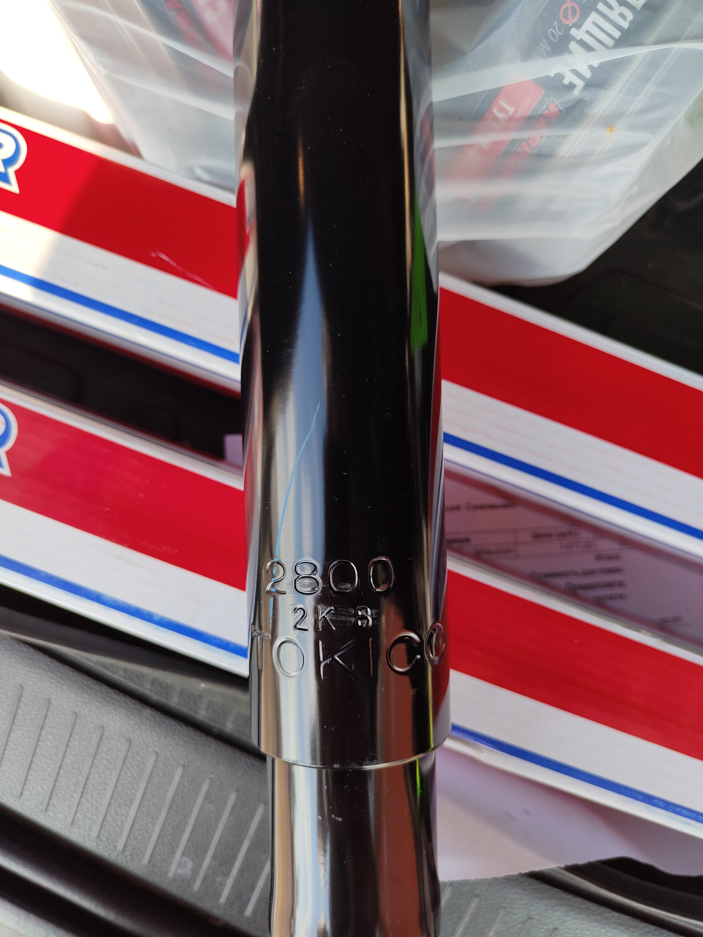

Кто знает подделывают ли данные амортизаторы? В частности 2800. Вчера купил, распечатал на корпусе название, артикул и еще какая-то непонятная маркировка, страна изготовитель не указана (на коробке Тайланд), возник вопрос не подделка ли это?
А чего надо-то? :smile_wondering: Или опять, всех напрячь и переб[з]деть?
На моих, несколько лет назад купленных, маркировка аналогичная была, если что.
