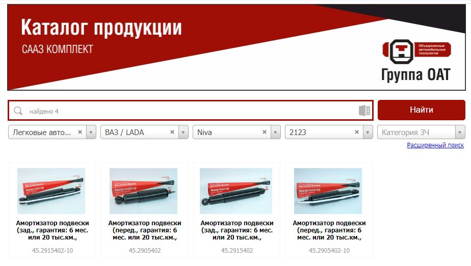

Для шнивы только -03
На этом сайте правильная инфа
К сожалению, на этом сайте вообще для Шнивы нет амортизаторов с кодом на -03. Только -10 или вообще без этих цифр в конце.
Вложение:
Снимок033.JPG [ 68.86 КБ | Просмотров: 202 ]
перечитайте мой пост. С кодом -03 или без кода на конце - один и тот же амортизатор, т.е. просто масляный. С кодом -10 - газо-масляный.
