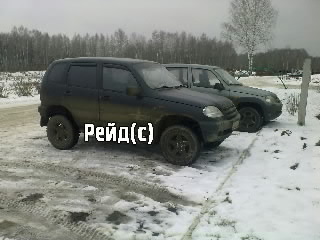

А сам лифт (зад 4 см, перед 3 см) выглядит на штатных колесах вот так
Там спереди от ЦСК 49, сзади 50 см. Замерял прям там же на парковке на след. день после лифтовки.
Так что все же придется смотреть в сторону Иж-Техно. Утверждать не буду, но ходят слухи,что это одно и то же, только продаваемое разными предпринимателями.
dark70, Загибаешь, ВЫШЕ на фоте у тебя спереди не меньше 50, мои 49 спереди и 51 сзади (сзади С ки стоят, чуток высоковато было поначалу, спасибо Хищник, отговорил резать, приседают они, это нормально то - что я и хотел -сейчас у мну). Неровная площака конечно, на ровном чуть повыше смотрится.
