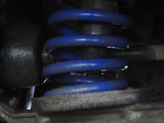

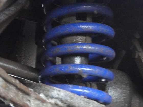

Женя, всех подробностей терок между рейдовцами и фирмой-заказчиком я не знаю. Тем нужны были пружины, не тянущие за собой установку проставок и тд, с возможностью установки колес 215.75.15. Как видишь, все стоит ровно.
Прокачусь, отпишусь.
06г.шн LG,1,6-16кл. Янв. 5.1,дад,турб. gt-17 от- 1-1,5бар, ДЗ-54,форс. sub.sti550сс,б/н Walbro,с/ж8,0, КПП(АЙСИН), KYB ,усил.ступ., полиурет.по кругу,ЗДТ,откл. пер. мост,кард.(сонда)пруж. "рейд(тр,тс)", BFG A/T 215/75/15, 0-100 за -8сек
