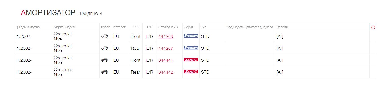

@dark70 , что посоветуете под Рейд-ТР , склоняюсь к Каяба газмяс спереди и мяс сзади
exel-G  на зад уже не делают. На нива4х4шопе есть один. Сегодня забрал последние в местном магазине. Вообще разные аморты так себе удовольствие - у меня сейчас перед каяба exel-g, а зад родной газомаслянный. По ощущениям - пропускал день ног.

@alexng , да ладно , на оф.сайте , есть по всем магазинам они есть и премиум и эксел Жи)
каяб.JPG [ 55.09 КБ | Просмотров: 207 ]
