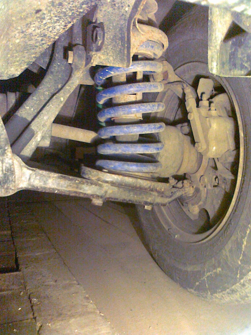

scaut205 писал(а):
просели передние рейд т до нижних отбойников,
Фото нам покажешь?
Ты первый , кто пожаловался на просадку Т. У меня после утряски ни на мм не садятся, пятый год.

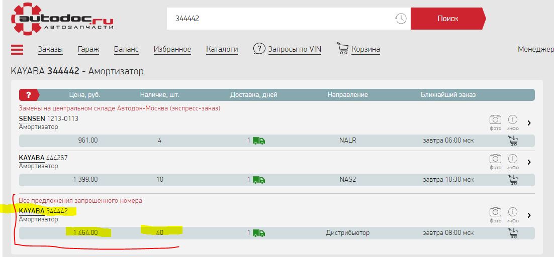

@alexng , заказал KYB 344442 через автодок
Ps сегодня пришло письмо от KYB - в наличии в автодоке!

Фото нам покажешь?
Конечно
https://yadi.sk/i/N0Z7Kb8rkmVlMg
https://yadi.sk/i/6O0HtVW54jciXQ

scaut205 писал(а):
Фото нам покажешь?
Конечно
Сильно морду утяжелил?

@scaut205 ,
Ты где взял свой пружины?
С чего ты взял, что это Рейд?
Вот мой Рейд Т
Достаточно посчитать количество витков, глядя на твоё фото.
Рейды гордятся своим большим ходом, это значит у них витков меньше, и больше расстояние между витками. .
Ты нам чего то другое кажешь.
Второй.
Последний раз редактировалось Rikki 13 июн 2019, 20:30, всего редактировалось 1 раз.
Рейды гордятся своим большим ходом, это значит у них витков меньше .
А ты не забыл, что у тебя полвитка подрезано? :smile_wondering: С учетом данного факта примерно одинаково получается по количеству витков. Да и сами пружины нынче несколько иные, нежели были 5 лет назад, тогда длина их была 345 мм, а сейчас 338. Так что вполне допускаю, что это действительно Рейды-Т, но вот заданный выше вопрос по нагрузке на морду пока остается открытым...

@Alex_MAN ,
У него полный виток лишний.
Сам то ты помнишь, чтоб у кого нить Тшка просела?
