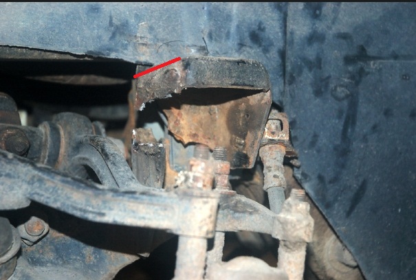

@FatCat , а все остальное тоже стоковое ? Может пружины менял или проставки есть ?
У меня прям по шву лопнуло крепление, там где красным отметил
Вернее, там даже не шов был, а 3-4 точки прихваток.
Ну и на заднем плане уже до кучи треснуло, т.к. не выдержал металл.
LE 2013

Заметил, что почти все машины с оторванными верхними домиками 2012-13 г.в.
мой Патриот
Патриот тестя
РШН сестры
РШН отца

@sem59 , моложе еще не устали, может быть?
LC 07 -> LE+ 16
Когда у меня оторвало крепление - то все было стоковое. Это было в 13м году.
Счас не сток - только пружины лежифорс. Ни проставок, ничего другого - нет. Второй раз менял - просто потрескалось - в ссылке по теме фото есть. НО в принципе еще ездить можно было. Это было чуть более года назад.

@dark70 , У тебя таки левый? У сержа коломенского тоже левый. А у меня правый.
Может и здесь сэкономили, металл пошёл дешманский, у меня с газмяс токами верхние ни разу(ТТТ)_не рвало, ни ломало, нижнюю проушину только раз приварили на одной стороне и всё, проставок и шайб сверху токик как не было так и нет, т.е. всё что на сааза так и и на токиках.

@FatCat , нет, у меня лопнул правый.

@Хищник , хз, раньше нижний отрывало - сам варил себе и другу. Посмотрим, что у меня дальше будет:)
На фото просто левый.

Я фото у Сержа коломенского взял в теме.
Надо свои глянуть...
